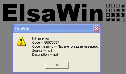

Успешно установил ELSA 3.6, обновил до 3.7, создал запасные логины (помимо пары admin-admin). Базы по Audi из данной раздачи стали без замечаний.
При запуске ELSA по всем 3-ём имеющимся учётным записям выскакивает сообщение об ошибке:
Код: Выбрать все
Hit an error!
Code = 80070057
Code meaning = Параметр задан неверно
Source = null
Description = null
Ошибка ELSA 3.7
Дальше ELSA работает без замечаний, вернее глюков мною не было замечено.
Система: Duron 800МГц, WindowsXP SP2, NTFS, места свободного более 30ГБ. База ставилась из дистрибутива, из которого мною были удалены иноязычные пакеты за исключением (UK, USA, DE и RUS).
Мысли есть у кого какие?
Р.s. Я конечно могу деинсталлировать ELSA и заново переустановить базу с полного дистрибутива, но время... ленюсь переустанавливать.

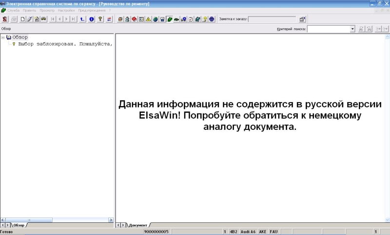

После идентификации авто появляется вот это:
Подскажите в чем дело?
Сообщение Игорь » 23 мар 2010, 11:38
ЗНАХАРЬ, так 8-) по-русски же написано, что нет информации на русском языке. Переключись на английский (UK или USA) или исходный немецкий.
Ранее неоднократно говорилось, что не вся информация есть на русском языке.
Сообщение ЗНАХАРЬ » 23 мар 2010, 11:53
Игорь, дело в том что нет вообще никакой инфы на русском (раньше была). Выбирал я и немецкий все равно ничего нет.
Сообщение Игорь » 23 мар 2010, 12:37
ЗНАХАРЬ, твой случай - уже второй и наводит на размышления. У меня на работе на компьютере с установленной ELSA пропала вся информация по Audi. Я связывал это с имевшимися сбоями в файловой системе компьютера, но сейчас я :? задумался.
P.S. как ставилась база - с полного дистрибутива или "урезанного", я уже не помню. Пока нет времени на разборки. Думаю на неделе починиться и потом отпишусь по результату.
