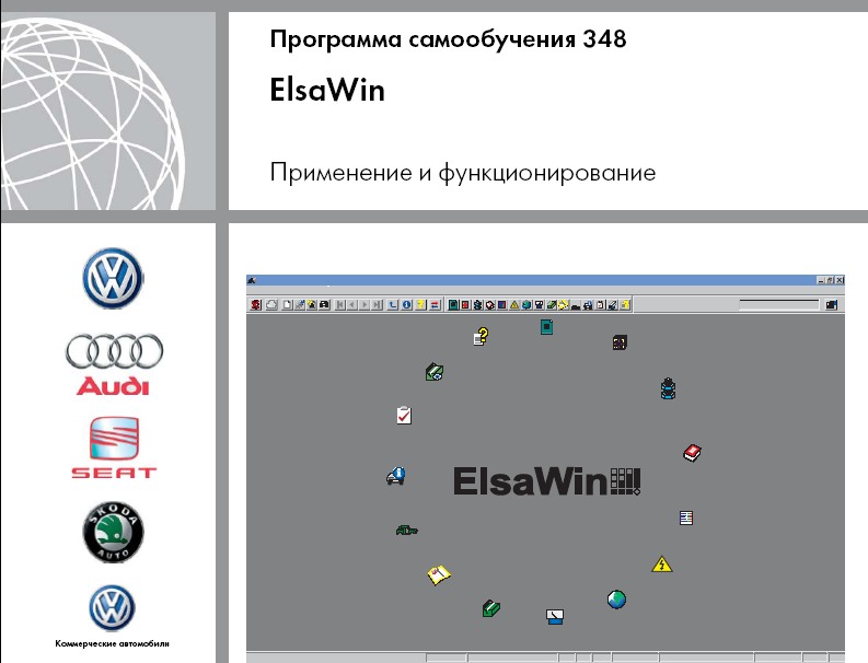

Во вложении находится Программа самообучения 348 ElsaWin, которая вам поможет ознакомиться с программой и получить навыки работы со столь полезной программой.
Скриншот "Программы самообучения 348 ElsaWin"

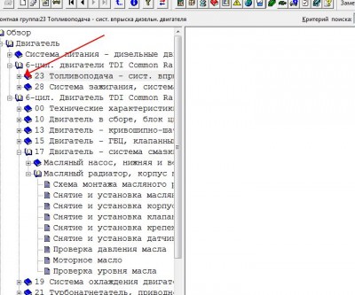

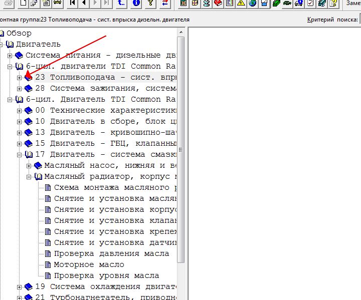

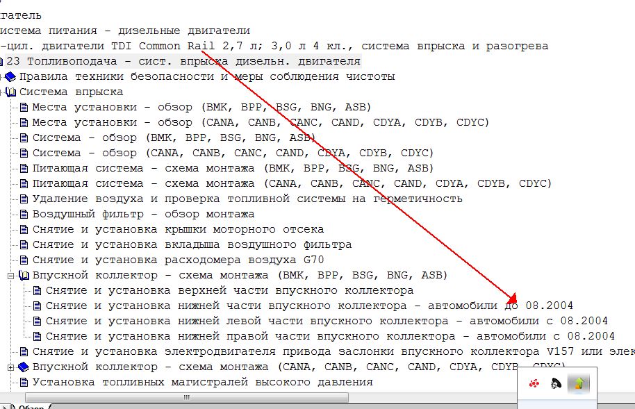

я понимаю, что нужно раскрывать каталоги с плюсиками и после этого кликать на текстовую ссылку.
Я так и делаю, но у меня белый экран.

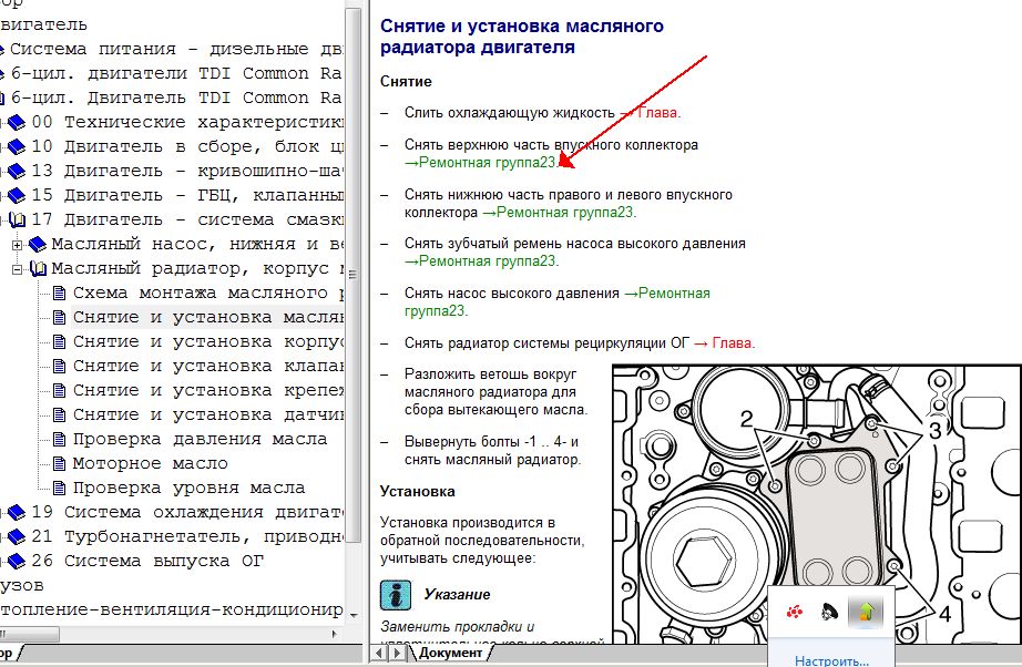

Более того, когда я читаю инструкция по демонтажу масляного радиатора, там тезисно указано демонтировать впускной коллектор, ТНВД и ТД. и напротив этих тезисов подсвечивается ссылка "ремонтная группа 23". Я по ней кликай и вижу белый экран.
Очень неудобно искать данную информацию в конкретных разделах.

В общем меня интересует, когда читаешь конкретный раздел про масляный радиатор и там есть ссылки на 23 группу, если по ним нажать то должно появится инструкция по демонтажу ТНВД или нужно отдельно идти в тот раздел?

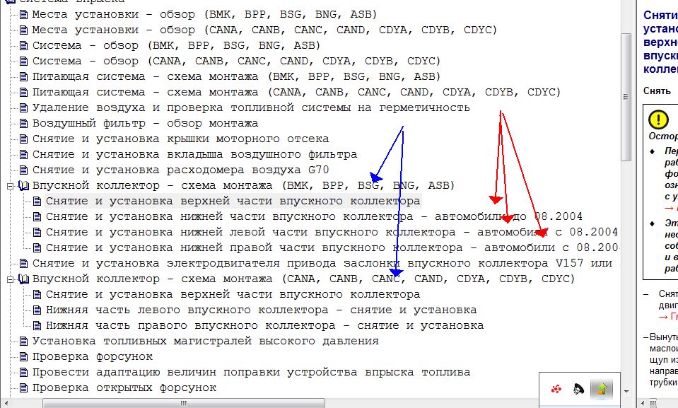

Макс писал(а):Источник цитаты В общем меня интересует, когда читаешь конкретный раздел про масляный радиатор и там есть ссылки на 23 группу, если по ним нажать то должно появится инструкция по демонтажу ТНВД или нужно отдельно идти в тот раздел?

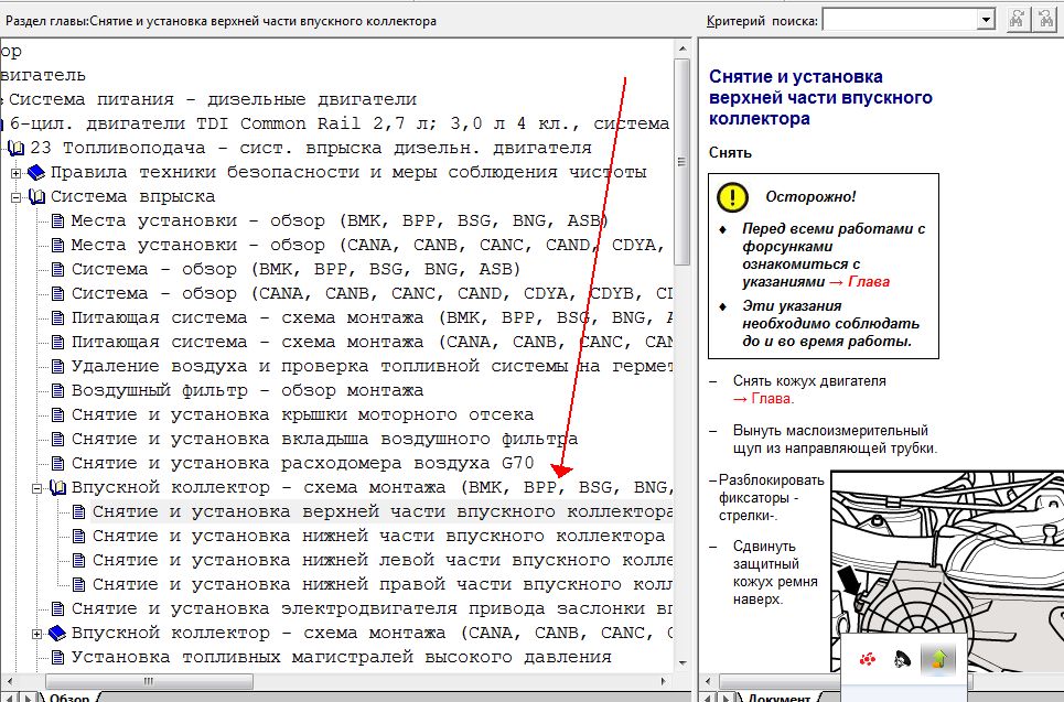

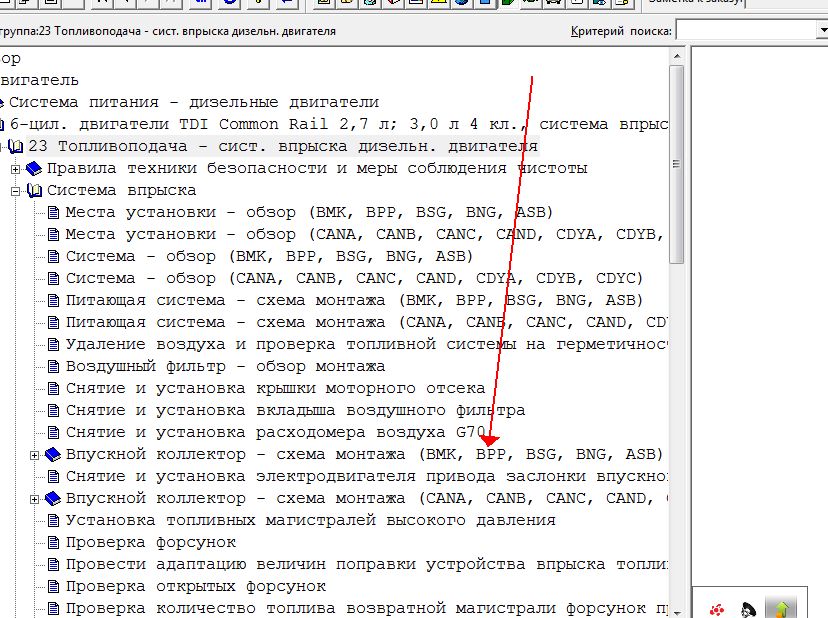

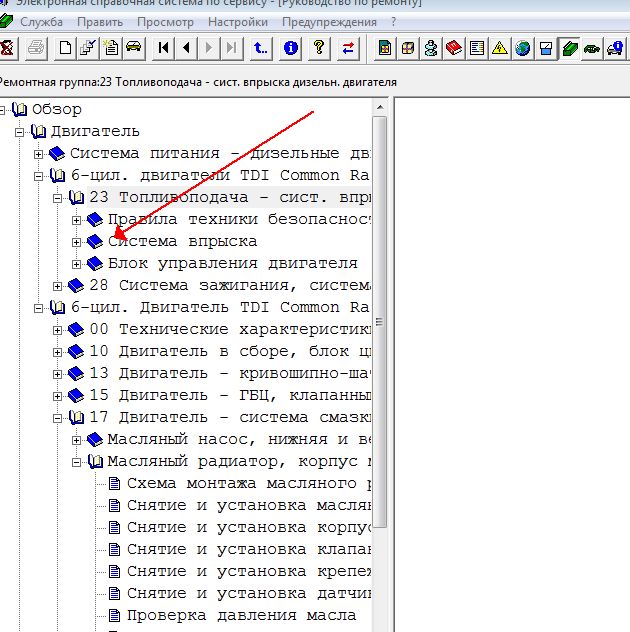

Все сделано грамотно и правильно, понимаете могут быть варианты двигателя от года выпуска так и типа мотора, работы как бы одинаковы но есть отличия в каком нибудь одном винте итд итп как это отобразить в одном оке, поэтому надо согласно вашего типа двигателя его года выпуска выбирать. И получается красным это общее для всех и нет там отличий или есть приписка а зеленое это пож вручную то что вас конкретно интересует именно по тому агрегату который интересует и по нему есть варианты. На картинках как мог стрелками показал что есть выбор по мотору и году так и типу мотора.

Спасибо, DIA) Теперь понятно!
А я запарился сносить и устанавливать))) Единственно что только по Вашей ссылке у меня появились нужные фото, за что респект и уважуха!!!
Но на мой взгляд программа всё-таки в этом плане н продумана.
Ведь я при входе в программу ввожу все данные по конкретным авто, в связи с чем считаю нормальным переход по ссылкам в раздел, соответствующий характеристикам моего авто.
Но, что есть, то есть!
