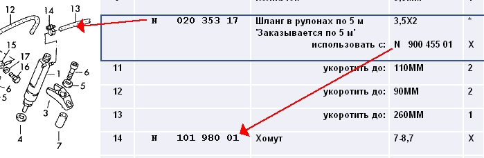

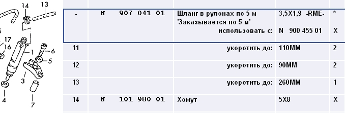

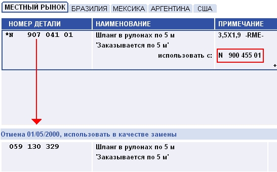

Нашёл очередное :twisted: противоречие или несостыковку (глюк) в ETKA7 обн.787.
При поиске шланга для отвода дизтоплива от форсунок своей A6Q C4 2,5TDi нашёл 2 варианта шлангов и хомутов для их уплотнения:
1. При вводе VIN'а
Номера при вводе VIN'а
2. При поиске по просто A6 этого же года
Номера без ввода VIN'а
Замена отменённого шланга без ввода VIN'а
Самое интересное, что я ни на одном R5 2,5TDi я не видел этих хомутов. Или их до нас успели выкинуть, или мастера посчитали, :) что это лишние детали.
Сообщение Rezaka™ » 15 янв 2010, 15:12
Да у меня как бы тоже шланги на обратку хомутами не закрепляются, просто насажены на штуцера и все.
