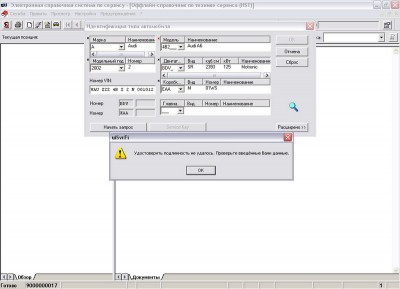

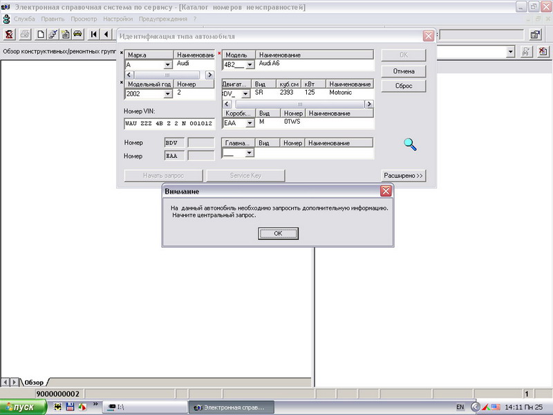

Подскажите, кто знает! При идентификации авто выскакивает окно:
С сервером не соединяется и выскакивает:
Так и должно быть?
Сообщение ЗНАХАРЬ » 28 окт 2010, 21:11
Сергей73, все так и должно быть! Если почитаешь тему внимательно. то увидишь что это вопрос уже поднимался.

ЗНАХАРЬ, также программа требует комплектацию авто. Можно ли как-то эту инфу загнать в программу, так как
это делается в ЕТКА?
Сообщение DIA » 28 окт 2010, 23:02
Сергей73 писал(а):Можно ли как-то эту инфу загнать в программу, так как это делается в ЕТКА?
ЗАЧЕМ?

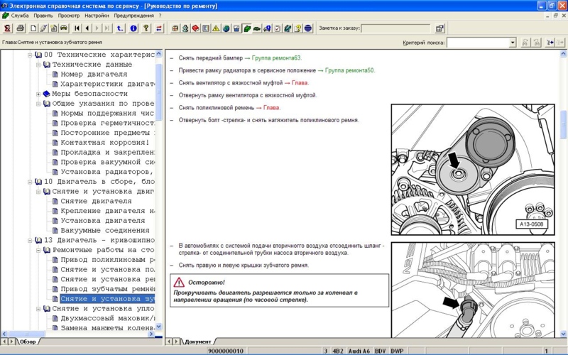

DIA, складывается впечатление, что инфа выдаётся общая, не полностью та,что надо. Пример:
Замена ремня ГРМ- инфа дается только для двигателей до рестайлинга и т.д. и т.п.
Сообщение DIA » 28 окт 2010, 23:12
Сергей73,
Ну ка дайка поконкретней год тип авто тип двигателя и я вам за 3 секунды найду этот ремень.

Спасибо что откликнулись. У меня всё это открывается. Вопрос возник из-за того, что когда открываешь рук-во по ремонту, далее двигатель,
то указываются двигатели 2,4 и 2,8. 2,8-дорестайлинговый! Должен быть указан 2,7т! ИМХО. И ещё два вопроса:
1. чтобы сохранить файл из руководства в формате pdf нужна версия Adobe reader pro?
2. в офлайн-справочнике по сервису папки должны быть пустые?
