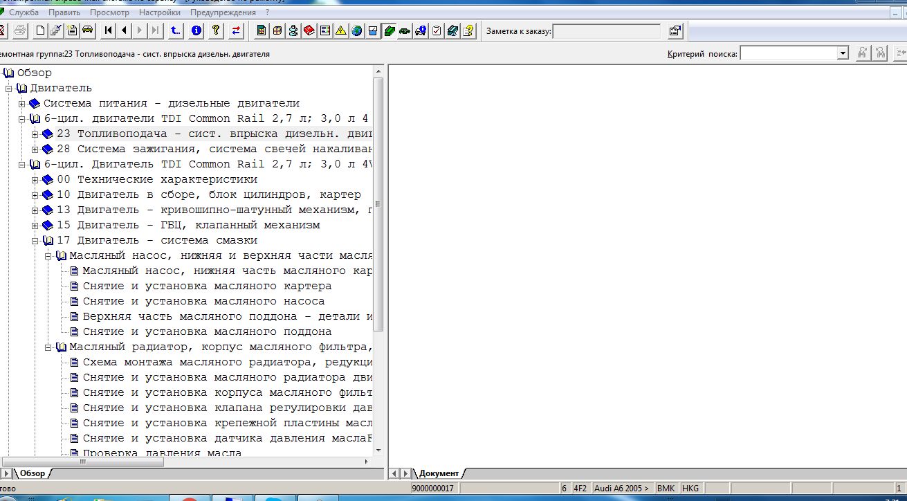

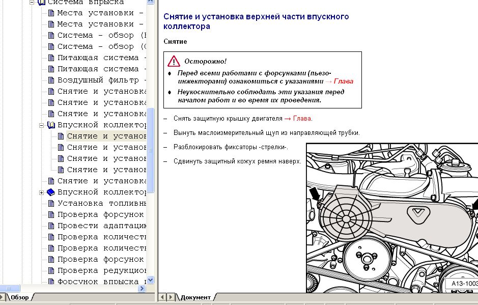

Макс
Сообщений: 129
Зарегистрирован: 06 сен 2014, 20:37
Авто: А6С6 3.0 TDI ВМК
VIN: wauzzz4fx5n049455
Имя: Max
ELSA - электронное руководство по ремонту и ТО а/м VAG
Сообщение Макс » 01 апр 2018, 22:43
Я когда нажимаю на "Ремонтная группа 23" у меня вроде как начинает идти процесс перехода по этой ссылке, но результата нет (просто белый экран в табличке Эльзы).
По поводу установки, то я поочередно устанавливал все версии с более поздних к свежим.
Вы думаете что из-за того что у меня сейчас стоит достаточно свежая версия Эльзы, а автомобиль уже старый, могут быть глюки??
В Вашем скриншоте экрана на "Снятие и установку масляного радиатора" есть фотография самого радиатора, а у меня её и нет, чисто текстовая часть. А когда перехожу по зеленым ссылкам, то белый экран....
Ауди А6С6 2004 г.в. 3.0 ТДИ BMK АКПП кватро

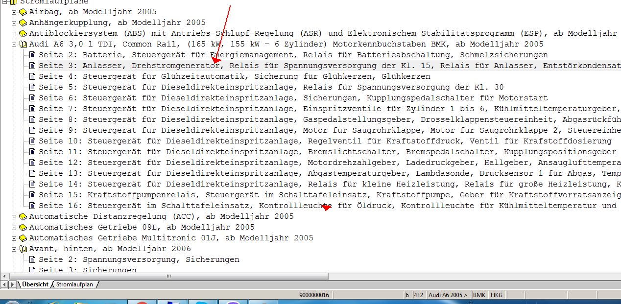

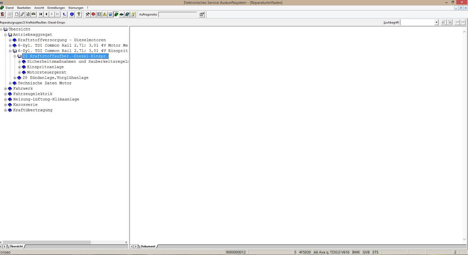

Сообщение fender » 03 апр 2018, 09:48
Макс, странно но все есть.и масляный радиатор и 23 группа. Elsa 6.0,база 02.2016.
Сообщений: 9332
Сообщение DIA » 03 апр 2018, 10:15
fender, Если не затруднит раскройте электросхему по стрелке на данный авто. как она на 6 выглядит есть ли разница очень интересуюсь :pray:
Сообщение Макс » 04 апр 2018, 06:39
Привет!
В общем поставил я 4.1 по ссылке DIA и частично решил проблему с Эльзой. Частичность проявляется в том, что теперь у меня есть картинка масляного радиатора, но по прежнему при кликании по ссылке на 23 группу - белый экран....
При этом сама информация по 23 группе есть, если к ней идти по непосредственному пути. В принципе уже терпимо, но неудобно .... В чем может быть причина?
Сообщений: 9332
Сообщение DIA » 04 апр 2018, 07:19
Макс,
Какая ОС у вас.
Макс писал(а):Источник цитаты при кликании по ссылке на 23 группу - белый экран....
Так?
Сообщение fender » 04 апр 2018, 10:02
DIA писал(а):fender, Если не затруднит раскройте электросхему по стрелке на данный авто. как она на 6 выглядит есть ли разница очень интересуюсь :pray:
Дядя Игорь, всегда пожалста. Вроде то что нужно,не попутал.немного по другому заголовки.
Отправлено спустя 10 минуты 35 секунды:
Макс писал(а):Источник цитаты В чем может быть причина?
может нужно на уровень ниже спуститься?
Сообщений: 9332
Сообщение DIA » 04 апр 2018, 10:55
fender, :good:
Все супер, мне любую схему просто сравнить.
