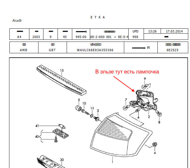

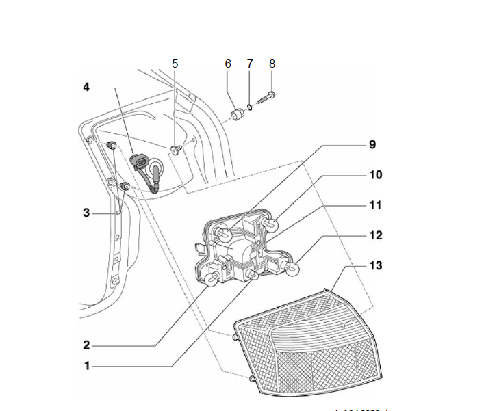

Сообщение Stalker » 17 мар 2014, 13:46
Elsa рулит, Etka курит :kurevo: :hahaha:
в етке одной лампочки нехватает :smile:
Сообщение DIA » 17 мар 2014, 14:40
Stalker, :hahaha: Все катит и рулит и всего хватает, но это когда пользуешься не краденным софтом :rofl:
Stimpack
Сообщений: 1618
Темы: 33
Авто: 2010 A4 2.0T
Сообщение Stimpack » 17 мар 2014, 15:18
Stalker писал(а):в етке одной лампочки нехватает :smile:
и рисунок точнее в Ельзе: деталь №4 в Етке нарисована как 1шт на на фонарь, а №3 в Ельзе 2шт. Но все же их общее количество в Етке указано правильное 4шт.
Добавлено спустя 2 минуты 54 секунды:
Stalker, у меня фонарь не очень плотно крепится - раздолбаны эти штуки, буду заказывать :drinks:

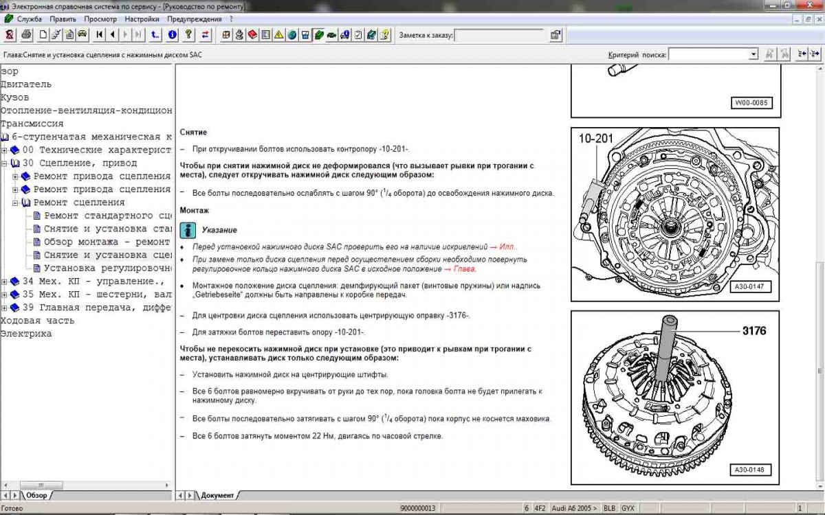

Сообщение mitt1 » 27 мар 2014, 16:03
Не знаю, как в более поздних версиях, но в Elsa 4.10 не в полном объеме описана установка сцепления с саморегулирующимся нажимным диском SAC (производитель LuK). Если устанавливать как описано в руководстве - сцепление работать не будет (нажимному диску не будет достаточно расстояния для разъединения фрикционного диска - не получиться включить передачу). Для установки нажимного диска (корзины) его нужно "зарядить" с помощью специальной приспособы, т.е. задать крайние положения. А в Elsa не описано как это сделать :cry: :cry: :cry:
