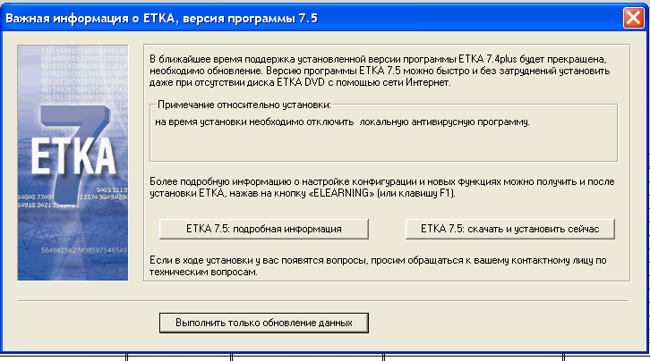

Решил обновить свою 7.3 / 7.4 и всплыло сообщение.
Придется перейти на более новую версию.

Тоже получил это сообщение. Перешел на 7.5. Думал это только в ней чертежи по моему авто перестали быть контурными - но и в 7.4 после последних обновлений такие же стали.

Сообщение Stalker » 20 янв 2016, 21:35
Игорь писал(а):Источник цитаты Stalker, :write: расскажешь потом как прошёл процесс.
-удалил старую
 отсюда скачал новую
-установил по инструкции на 7-ку
-сейчас предзапусковое окно выглядит так:
