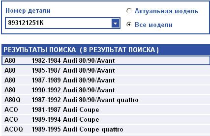

MASTERS, оригинальный номер радиатора на Audi 90 - 893121251K.
Цены: оригинал от $320, аналоги от $120.

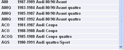

Вот список моделей Audi, на которые он устанавливался:

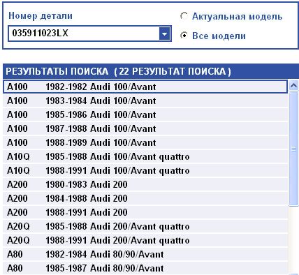

Оригинальный номер стартера Audi 90 - 035911023LX.
Цены: оригинал (034 911 023 X) от $500, аналоги от $100.
