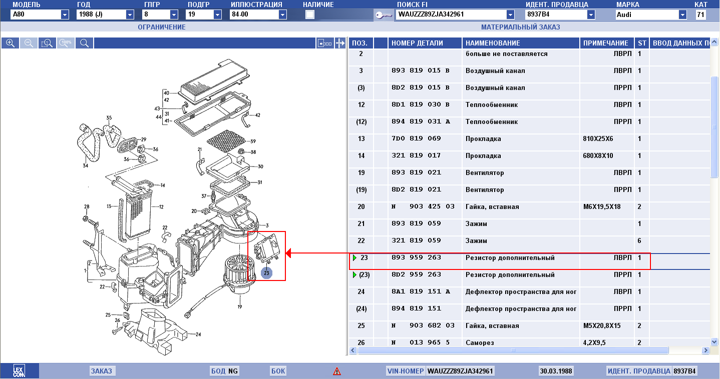

Это такая штука что стоит над двигателем вентилятора на воздуховоде с права?
Сообщение Игорь » 15 май 2011, 23:54
Да, она самая.
Вентилятор, теплообменник Audi-80 1998г.в.

Игорь подскажи он починке поддаётся или необходима только замена.
spielberg-bear
Сообщений: 45
Зарегистрирован: 22 июл 2010, 11:15
Авто: Фиат паСкудо грузопассажир
Откуда: город герой Мачулищи
Сообщение spielberg-bear » 16 май 2011, 00:07
слава10 писал(а):Игорь подскажи он починке поддаётся или необходима только замена.
чисто теоретически поддаётся, но есть ли смысл, ведь рабочая БУшка стоит 5-10 уе. :бухалово:
