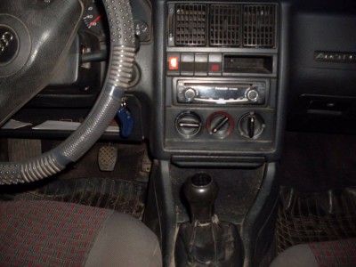

У меня непонятка с переключателем скорости вращения вентилятора печки(крайний слева). Он перестал поворачиваться ниже 1-й скорости. Т.е. вентилятор не выключается, а переключатель как будто во что то упирается. Боюсь там что то сломать если жимануть со всей дури. Там ниже есть ещё два положения переключателя. На одном нарисован вентилятор, а на другом кружёк. Кружёк вероятно означает, что что то где то открывается или закрывается, а что означает нарисованный пропелер? :? Когда этот переключатель работал, то я поворачивал его на эти положении, но ничего не происходило. Просто выключался вентилятор печки.
Вентилятор печки, что-то непонятное,может кто подскажет?
Сообщение Игорь » 12 ноя 2017, 22:24
Владимир5163, переключатель скорости вентилятора он также служит для управления заслонкой подачи свежего воздуха. В крайнем положении против часовой стрелки происходит прекращение подачи воздуха в салон. Впрочем, подробное и детальное описание органов управления есть в руководстве по эксплуатации а/м.
В вашем случае нужно снимать блок с ручками управления и смотреть, что там случилось. Возможно тросик упирается и не ограничивает угол поворота.

Сообщение Владимир5163 » 13 ноя 2017, 20:27
Игорь писал(а):Источник цитаты Впрочем, подробное и детальное описание органов управления есть в руководстве по эксплуатации а/м.
А где её взять? Я же покупал машину б\у, т.е. без всяких инструкций при ней.
Игорь писал(а):Источник цитаты В крайнем положении против часовой стрелки происходит прекращение подачи воздуха в салон.
Когда этот переключатель работал, то воздух в салон подавался и в крайнем правом и в положении когда переключатель показывал на значок пропелера. Видимо он уже давно был неисправен.
Я так понимаю, что к переключателю скоростей вентилятора подходят ещё и тросики?
Сообщение Юра 80 » 14 ноя 2017, 07:18
Владимир5163 писал(а):Источник цитаты переключателю скоростей вентилятора подходят ещё и тросики?
ПодходИт. Один. Если магнитолу снять - все будет видно
