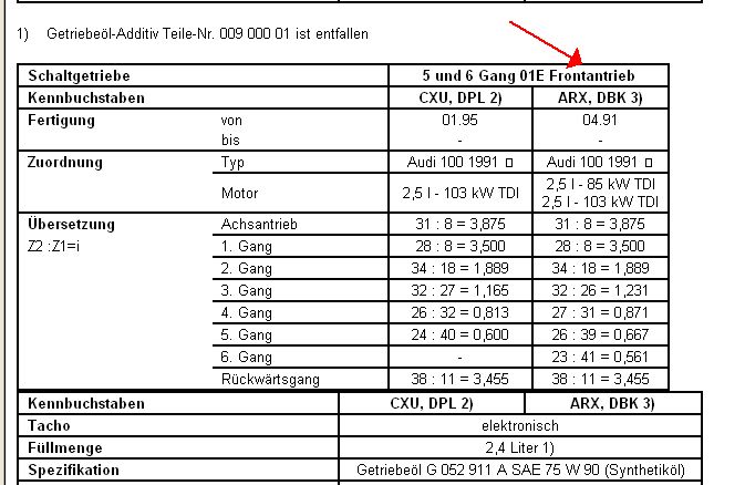

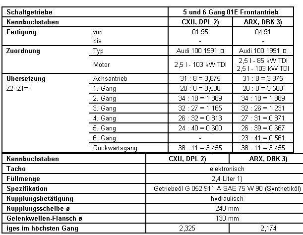

ЯЯ не обратил внимание, у них же главные разные , на 1-2 шустрей будет однозначно, но все равно не заморачивался.

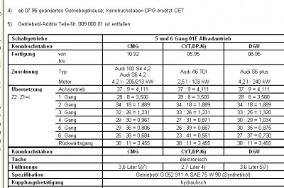

Подскажите пожалуйста совместимость редуктора CKF c кпп ARX
А6 С4 2.5 тди кватро редуктор CKF . Кпп CYT
Сообщений: 9332
СОВМЕСТИМОСТЬ МКПП
Сообщение DIA » 16 дек 2016, 21:24
Как то так по моему одинаково.
