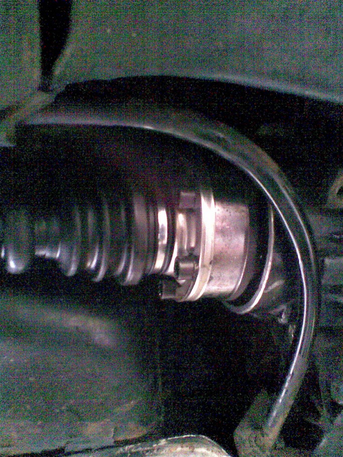

Всем привет!
На диагностике обнаружилось масло справа от дифференциала на A6 C4 Quattro. Сказали "заменить сальник привода".
Вид сзади:
Крупнее:
Я с таким раньше не сталкивался, поэтому возникло несколько вопросов:
1. Какой номер у этого сальника? 016 409 399B - он?
2. Лучше менять только этот сальник, или еще симметричный ему с левой стороны?
3. Нужно ли покупать масло на долив и какое?
4. Сколько все это счастье нынче может стоить? :)
Сообщение Игорь » 23 июн 2011, 01:08
dfpodx, я в своей A6Q C4 2,5TDi его менял.
  1. Каталожный номер этого сальника вами определён верно - 016 409 399B.
  2. С левой стороны не менял и если нет показаний то смысла в профилактической замене его я не вижу.
  3. Трансмиссионное масло в задний редуктор:
    • G 052 145 S2 в таре 1л
    • G 052 145 A1 в таре 0,5л
  4. Это вопрос для темы Определение (проценка, сравнение) цен з/ч на Exist.by (Exist.ru).

Сообщение Юра 80 » 23 июн 2011, 09:50
dfpodx писал(а):или еще симметричный ему с левой стороны?
второй можно не менять, поддержу Игоря.
Потек один - его и заменил. После этого - углы установки колес проверять обязательно!

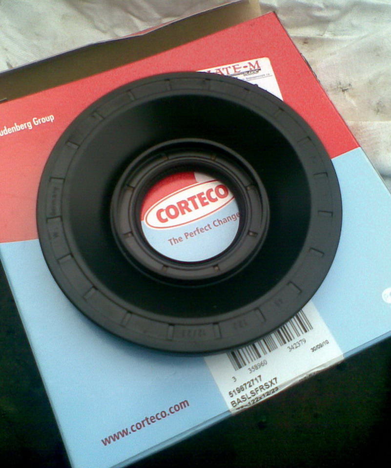

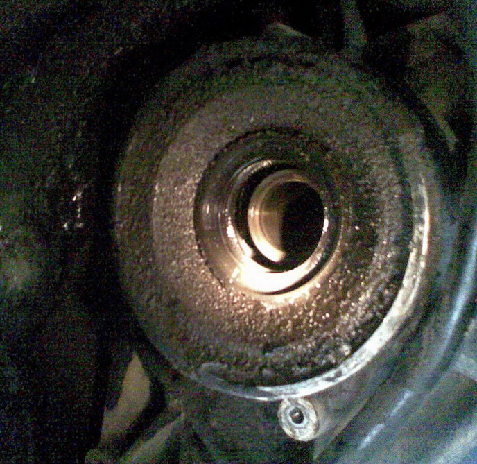

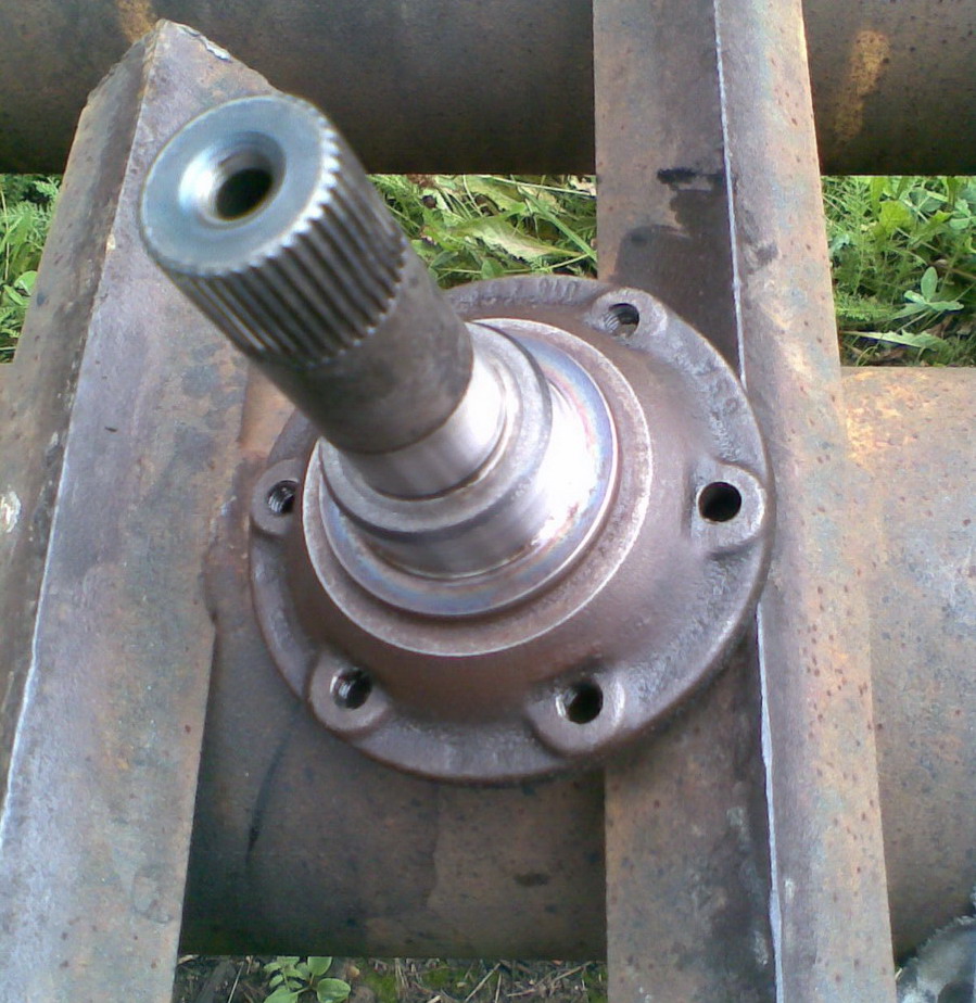

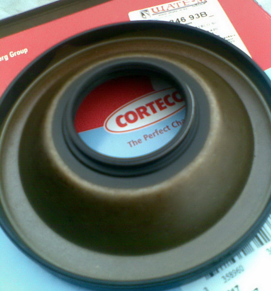

Потек сальник привода
Сообщение Dr Freeman » 21 апр 2012, 11:58
Решил немного дополнить тему картинками :)
менял сальник с левой стороны :rabota2: (поз. 18 на схеме выше) В принципе ничего сложно, один момент: сальник довольно-таки большой, когда его вынимаешь масло неизбежно вытекает (причем резко :D ), поэтому лучше его сразу слить. После установки нового сальника масло можно залить прямо туда в отверстие через сальник, пробка для залива где -то сверху и неудобно... Заодно поменял пыльник внутреннего шруса. Но если сильной течи нет - менять для профилактики нет никакого смысла, родной всегда лучше!!! Сальники слева и справа отличаются, причем который слева стоит раза в 3 дороже!!!! Сразу после замены было все гуд, прошел год - че-то опять стало влажновато, надо смотреть что к чему.....
