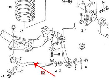

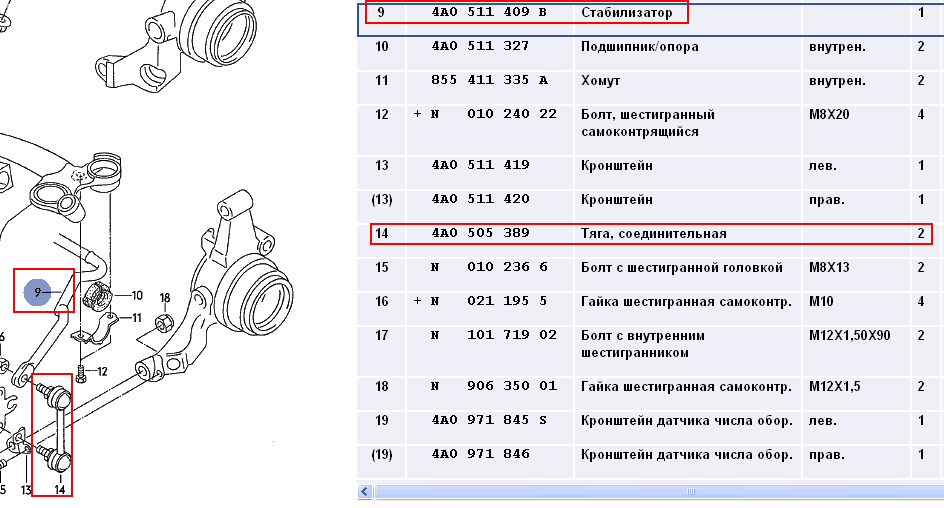

Сообщение LIS » 12 июл 2009, 18:11
yulka писал(а):в месте крепления стабилизатора поперечной устойчивости с рычагом есть сайленты
минутку именно стабилизатора или тяг стабилизатора?
стабилизатор идет параллельно земле поперек авто, а вот вертикально к подвеске он соединяется тягами... проверь крепления самого стабилизатора к подрамнику (там резиновые втулки) и сами тяги стабилизатора...
Сообщение Игорь » 13 июл 2009, 11:37
LIS писал(а):минутку именно стабилизатора или тяг стабилизатора?
LIS, в А-100С4 и А6С4 спереди нет тяг стабилизатора, они есть только сзади у A6Q C4.
Сообщение Sly » 13 июл 2009, 12:25
Игорь писал(а):LIS, в А-100С4 и А6С4 спереди нет тяг стабилизатора, они есть только сзади у A6Q C4.
А это как по твоему называеццо?
Кстати, у меня когда втулки стабилизатора подносились при резком трогании явственно стук был, особенно когда с пробуксовкой и передок по асфальту скачет как невменяемый :)
Сообщение Игорь » 13 июл 2009, 14:55
Sly писал(а):А это как по твоему называеццо?
:) а так и называется - стабилизатор, а тяги стабилизатора - это уже немного другое.

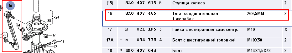

Для примера:
Тяги стабилизатора задние на A6Q C4:
Тяги стабилизатора передние на A80 B4:
