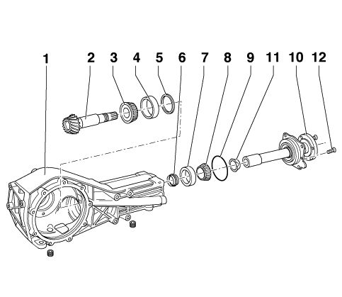

Доброе время суток форумчане! Подскажите пожалуйста, как поменять сальник хвостовика заднего редуктора на А6 С4 Quattro , а то друган уже объездил все СТО, и как-то безрезультатно. :unknown:

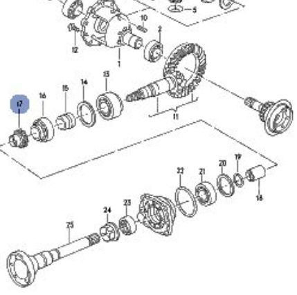

Снять редуктор, располовинить, поменять сальник, поставить редуктор...

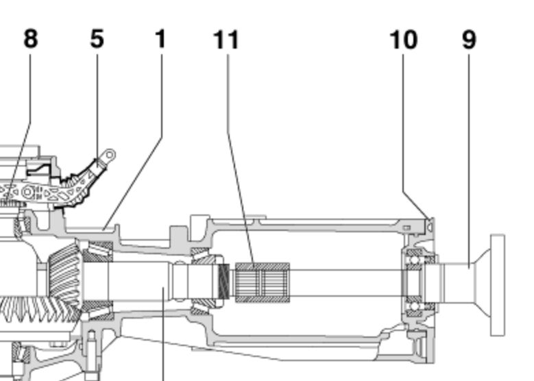

Саша мне кажется ты погорячился, может я ошибаю данную модель не ковырял и чегото не догоняю, но мне кажется что достаточно открудить болтики 12 и вал вместе с крышкой 10 в которую установлен сальник выйдет ну и следить за втулкой переходной 11 (нижний рисунок) что бы не потерять а то папелас не поедет, ну и не плохо иметь уплотнительное колечко 9.

Сообщение RedHot » 27 июл 2013, 18:12
Не погорячился :) Вал с крышкой не выйдет, т.к сверху редуктора есть акенца, а там стопор..., ну и для профилактики подмахнуть остальные 2 сальника и масло
