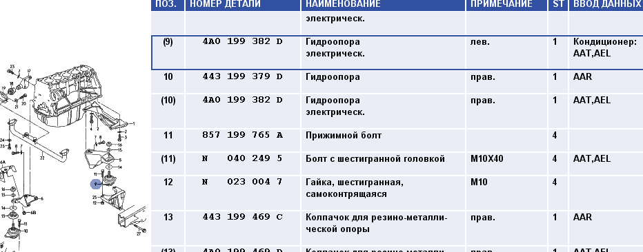

Send, речь идет об этой подушке?
Если так то хочу растроить - нужно ставить только оригинал. Заменителей нет в природе.

Это подушка двигателя, а я про подушки АМО имею ввиду...
