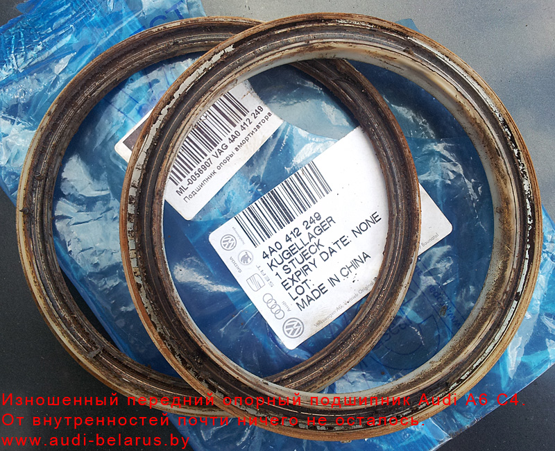

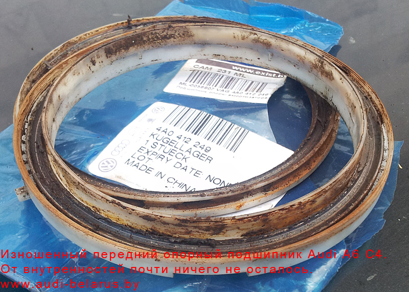

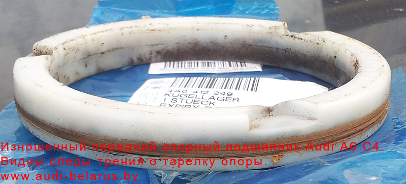

Старый подшипник был заклинившим и при снятии его крышки остатки рассыпались. Внутри всё покрыто ржавчиной и смазкой вперемешку с остатками шариков. Подробнее на фотографиях:
Изношенный передний опорный подшипник Audi A6 C4.
Видны следы трения о тарелку опоры.
От внутренностей почти ничего не осталось.
