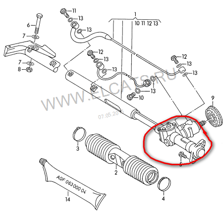

и Вам добрый вечер, спасибо.
http://automn.ru/audi-a6/audi-5502-10.m ... 2-499.html шипящий звук.
Кстати появилось это дребезжание после мартеров газ-масло билштайн, машина кол, вот что-то и отвибрировало.
