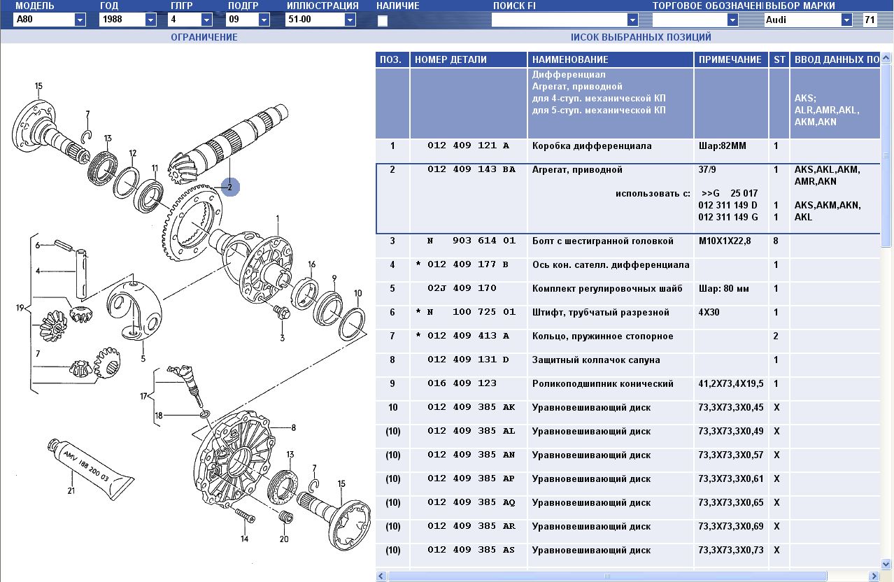

Сообщение Игорь » 08 апр 2011, 00:39
serega-by писал(а):Всем доброго здаровьечка. Принимайте новенького
И вам того же! :) , Приветствую вас в Белорусском Audi клубе!
serega-by писал(а):... а запцацки хоть продают (шестерни, валы).
Да, з/ч продаются, но их цена быстро прибъёт ваше желение перебрать главную передачу.
Вот для примера на Audi-80 1988 модельного года:
Дифференциал, агрегат приводной Audi-80 1988м.г.
Вот цена пары шестерня+хвостовик:
Сообщение Юра 80 » 08 апр 2011, 06:48
вместо этой пары можно коробок беушных штуки четыре-пять купить, мне кажется
