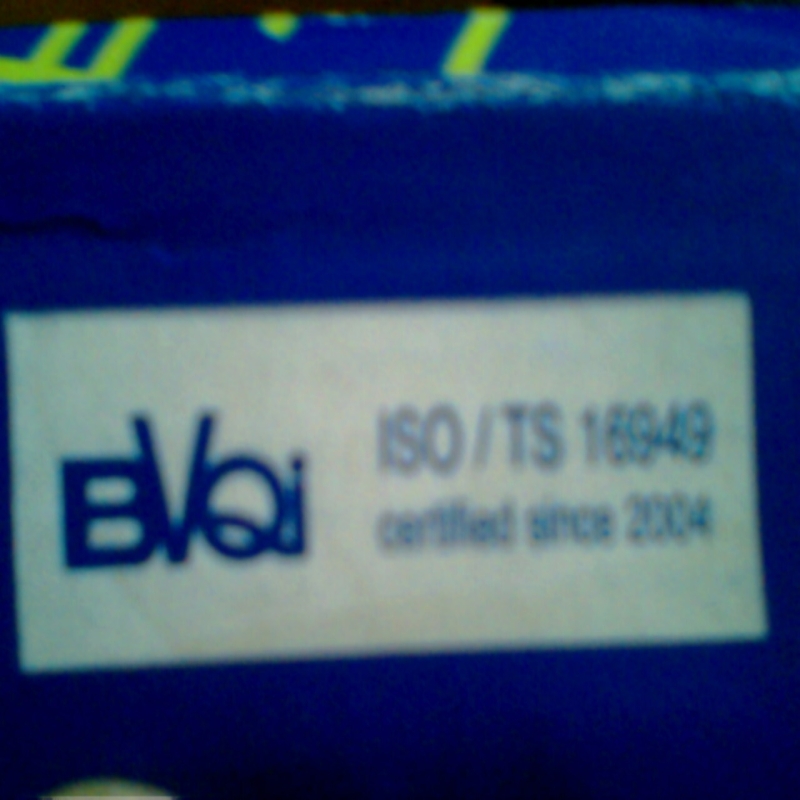

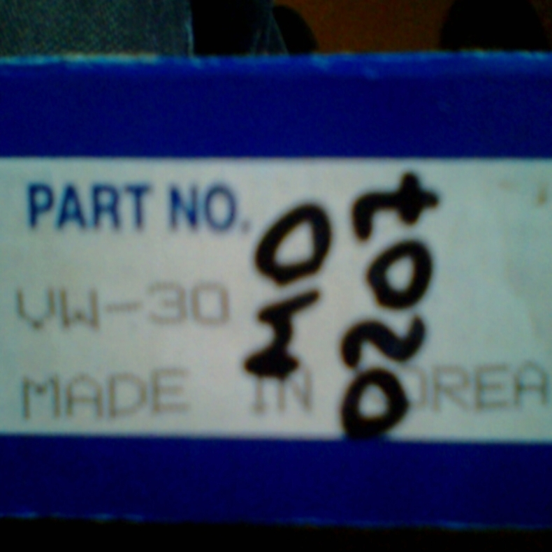

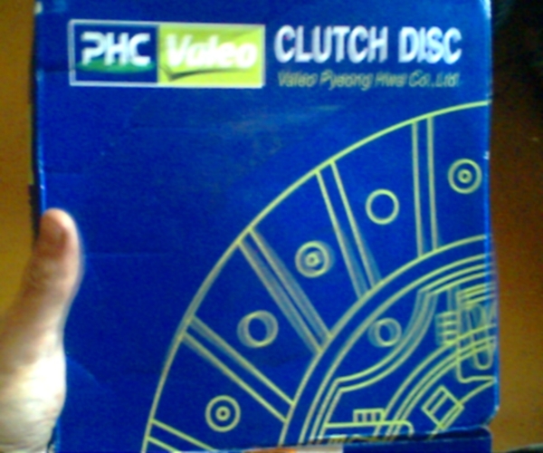

Сообщение KuLeR » 22 апр 2011, 14:58
вот фото упаковки но чёт номер ни какой я там не увидел
смотрите может что разберёте

awson
Сообщений: 1814
Авто: Touareg CASA 3.0
Имя: Вадим
Сообщение awson » 22 апр 2011, 23:03
210mm диск
Профиль ступицы
21,8x24,3-23N
KuLeR писал(а):снятый диск сцепления 210 мм ---------- взял другое которое чуть больше
т.е. 210 чуть больше чем 210 :kurevo:
