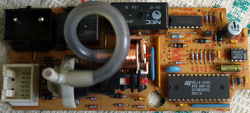

На протяжении всей Крымской поездки мне не давали покоя глюки ЦЗ. На память пришёл давний случай (2005г) с глюком электростеклоподъёмников в моей предыдущей Audi-80 B4. Оба глюка были подобны в своём проявлении. :) Стало веселее от мысли, что и причины неполадки возможно одни и те же.
Снял я блок управления ЦЗ. Вскрыл. Начал осмотр. И что вы думаете? :dance: Предположение оказалось верным! Мною было обнаружено несколько кольцевых трещин в пайке силовых элентов. Вооружившись омметром я убедился в отстутствии контакта, который при лёгком нажатии на место пайки появлялся.
Общий вид на плату ЭБУ ЦЗ. Красным кружком отмечено место разрыва пайки
Дальше :) было дело техники - подробно осмотреть все места пайки, включить паяльник и восстановить утраченный контакт.
Вуаля! После сборки, установки и подключения блок ЦЗ исправно и безглючно заработал.
Помимо восстановления работоспособности ЦЗ также исправно заработало и салонное освещение.
Общий вид вскрытого ЭБУ ЦЗ
Вид на внутренности ЭБУ ЦЗ
