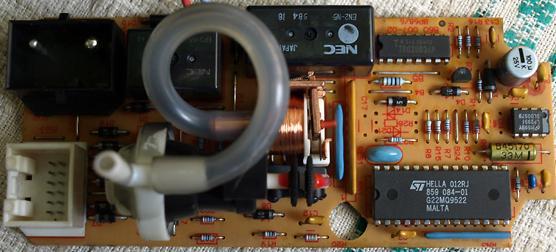

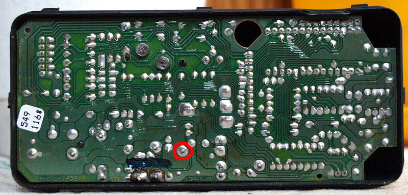

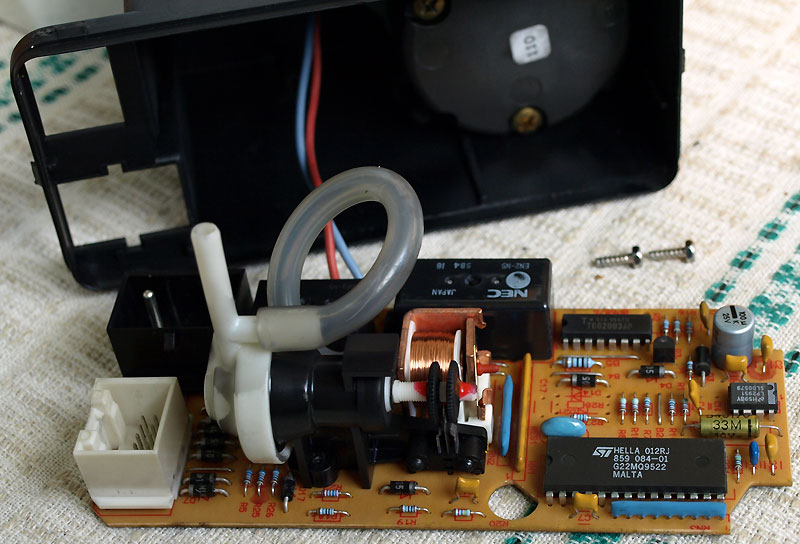

На протяжении всей Крымской поездки мне не давали покоя глюки ЦЗ. На память пришёл давний случай (2005г) с глюком электростеклоподъёмников в моей предыдущей Audi-80 B4. Оба глюка были подобны в своём проявлении.Игорь писал(а):... думаю разобрать водительскую дверку и проверить провода на предмет обрывов.
P.S. Глюк с отказом ЦЗ связан с салонным освещением - оно перестаёт включаться при открутии дверей, только принудильно тумблером.
Стало веселее от мысли, что и причины неполадки возможно одни и те же.Снял я блок управления ЦЗ. Вскрыл. Начал осмотр. И что вы думаете?
Предположение оказалось верным! Мною было обнаружено несколько кольцевых трещин в пайке силовых элентов. Вооружившись омметром я убедился в отстутствии контакта, который при лёгком нажатии на место пайки появлялся.Дальше
было дело техники - подробно осмотреть все места пайки, включить паяльник и восстановить утраченный контакт.Вуаля! После сборки, установки и подключения блок ЦЗ исправно и безглючно заработал.
Помимо восстановления работоспособности ЦЗ также исправно заработало и салонное освещение.
- Замерил ток потребления блоком центрального замка и его значение меня
смутило - ~200мА. Не слабо так - за ночь почти 2А*ч усадки ёмкости аккумулятора.
Хочу замерить в аналогичной A6Q C4 2,5TDi - благо есть подопытная. - А с дверью всё-таки есть небольшой косяк. Каждый раз приблизительно в одном и том-же положении при закрытии водительской двери срабатывает ЦЗ на открытие машины. Дверь ещё не разбирал, но сняв пылезащитную резинку на проводке между дверью и кузовом увидел, что изоляция проводов визуально целая, без дефектов
