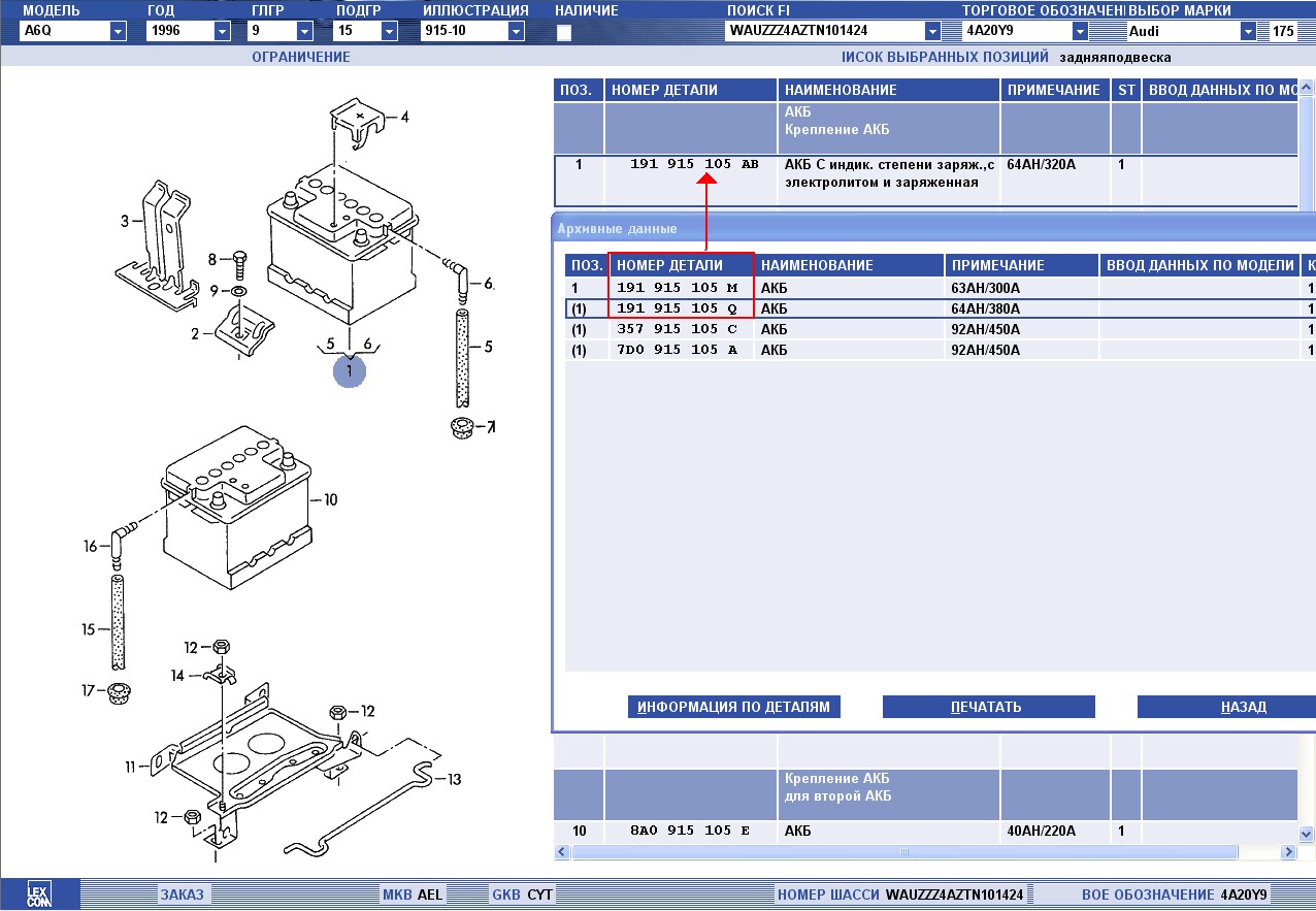

Аккумулятор 63А*ч либо 64А*ч с номерами 191 915 105M и 191 915 105Q соответственно.
Аккумулятор A6C4
В настоящее время ставится аккумулятор 64А*ч 191 915 AB.

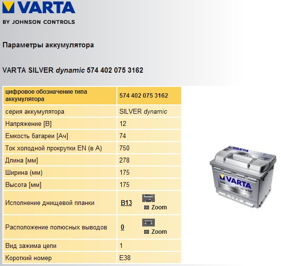

Trace, я в сентябре прошлого года заменил свою Varta Blue Dynamic HP на Varta Silver Dynamic 574 402 075 (E38) по причине выхода из строя одной банки.
Аккумулятор VARTA SILVER dynamic 574 402 075 3162
В тот день я пробовал впихнуть в машину аккумулятор Varta на 77-85А*ч, но не смог - аккумуляторы не влезли по ширине.
