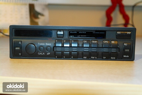

У самого стоит штатная магнитола Audi Delta.
Т.к. слушать одно радио иногда надоедает, а FM-трасмитер не выдает достойного качества (просто радио в 10-ть раз лучше играет), я купил себе на ebay кабель AUX IN Interface Adapter Kabel AUDI, которые имитирует CD-чейнджер (отдельное спасибо Rezaka)
но он отказался работать, т.е. магнитола его не видит.
Вот тут люди купили - http://www.drive2.ru/l/4899916394579171715/ и не на радуются.
Поэтому прошу отозваться форумчан с такой же магнитолой, чтобы проверить, работает ли у них, чтобы окончательно убедится, что это или кабель бракованный, или с моей магнитолой что-то не то. Хотя по нажатию кнопки mode переключение происходит, между кассетой и радио.

есть beta можешь на ней проверить
Сообщение PhoeniX » 06 окт 2014, 11:25
Властелин колец, у беты твоей нет поддержки чейнджера и соответственно эмуляцию аукса тоже не сделаешь. Посмотри сам, mini-iso разъем пустой, без пин.

Всем спасибо, кто отозвался, проверил кабель - 100% рабочий.
Сообщение Властелин колец » 09 окт 2014, 11:55
PhoeniX, хз, просто предложил свою для проверк и, а подходит или нет, пусть он и смотрит

можно и не покупать эти кабели а просто подключить кабель с мини джеком к этой фишке. Вынуть дэку ченьджера и слушать наслаждаясь чистым звучанием. ( в инете есть фото отчёт по проделаной работе) (Раньше не написал, только зарегистрировался :) )
