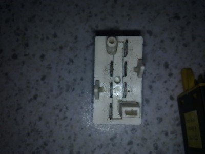

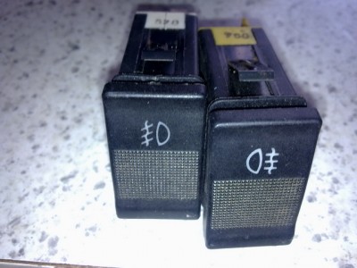

Люди помогите с распиновкой кнопок с А6 С4 кнопки от задней и передней противотуманки (какой контакт за что отвечает)?
Заранее благодарен.

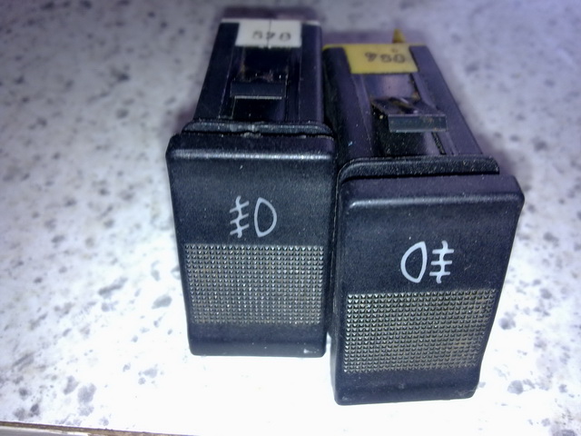

одну кнопку на ходовые огни, а вторую не знаю еще на что пущу
да разлулили на драйве,очень сильно помог gizmonder, спасибо большое ему за наставление
мне не доходящему в схемах.
в принципе вот что получилось :
1-ый — плюс подсветки при включении зажигания
2-ой — минус лампочки, минус который идет на лампочку включения кнопки
а 4-ый — зачем? идет на передние противотуманки которые включаются когда включаешь задние
5-ый — плюс с предохранителей
6-ой — плюс на фары
4,5,6 — коротят при включеной кнопке
3,7 минус и плюс которые идут на лампочки (вроде на кнопке аварийки )
Юра 80 писал(а): вооружившись китайским тестером. Включение компа
6-ой — плюс на фары
Добавлено спустя 2 часа 16 минут 16 секунд:
еще хотел узнать какой предохранитель ставить на диодовые ходовые огни
Электропитание: DC 12V
мощность: 8W ?
Заранее благодарен
