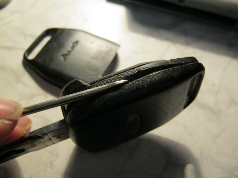

Поворачиваем ключ ребром, и по боковой щели, проводим лезвие отвертки, слегка ворочая последней у краев корпуса ключа, чтобы располовинить корпус, и получить доступ к плате.
"Раскололи".
"Раскололи".
