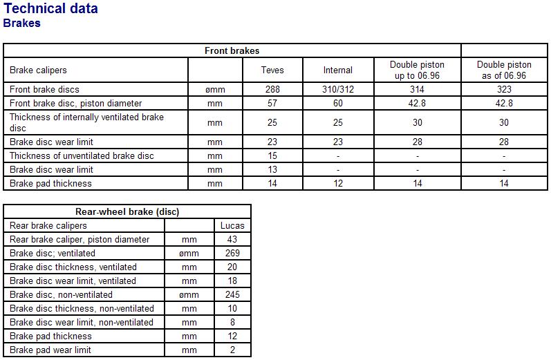

Паша писал(а):толщина новых колодок: наружные 14мм, внутренние 12мм
Фигасе! Колодки ещё бывают внутренние и наружные?? :shock: Правильно говорят: век живи - век учись, дураком помрешь.. Откуда инфа то? Я чё та ниразу таких не видел. :(
Добавлено: 28 сен 2009, 14:29
Палыч писал(а):Откуда инфа то?
Тетя Эльза. Также как и шрусы, колодки различают внутренние и наружные, я так понял эту таблицу:
Добавлено: 28 сен 2009, 15:17
Палыч
Паша, вот так рождаются легенды. :D
Вообще то "brake calipers" в переводе означает "тормозные суппорты". ;)
Добавлено: 28 сен 2009, 15:36
Палыч писал(а):Вообще то "brake calipers" в переводе означает "тормозные суппорты".
Это понятно, английский в школе учили. :)
Меня смутили два следующих столбика: :? "Teves" (это производитель) и "Internal". Я сам удивился что колодки разной толщины.
Поправил в своем сообщении выше.
Добавлено: 28 сен 2009, 15:38
Юрась
Я тоже первый раз слышу такое про колодки, все что менял были одной толщины.
Добавлено: 28 сен 2009, 19:12
Палыч
Паша писал(а):Поправил в своем сообщении выше.
Что то не видно, что ты его правил. Небось, подошёл к этому по админовски? ;)
