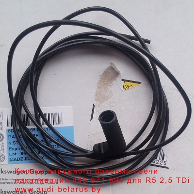

Добрый день всем!Сегодня решил проверить как работают свечи накала,и случайно отломал люльку на свечу накала, теперь не знаю что и делать искать другую люльку(на самокрутку ставить) или менять всю проводку где люльки идут,а там если посмотреть,то черт ногу сломит посоветуйте что лучше сделать. Правильно ли я номер подобрал этих люлек? 028 971 782 A.И если кто менял эту проводку по подробнее опишите.
Фотографии корпуса наружного разъёма свечи накаливания VAG 443 971 994.

ALEXSANDR, лучше всего заменить саму люльку свечи накаливания. У самого подобная проблема с несколькими люльками.
ALEXSANDR писал(а):… Правильно ли я номер подобрал этих люлек? 028 971 782 A.
ALEXSANDR, указанный вами каталожный номер в принципе может подойти, т. е. эта люлька должна стать нормально. Дело в том, что верхние части свечей накаливания в дизелях V6 (AFB, AKN, AKE) и R5 (AAT, AEL) визуально одинаковые. Вопрос только в длине провода, выходящего из люльки.

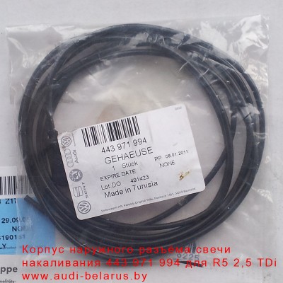

Правильный каталожный номер люльки свечи накаливания на двигатель AEL ― корпус наружного разъёма свечи накаливания 443 971 994. Я купил себе один такой новый за 24,6 $ в марте 2011 г.
Корпус наружного разъёма свечи накаливания VAG 443 971 994.
Вид в упаковке.
Корпус наружного разъёма свечи накаливания 443 971 994. Немного размотанный.jpg
Провод немного размотан.

Сделал и выложил фотографии корпуса наружного разъёма свечи накаливания VAG 443 971 994. Длина провода около 2 м.
