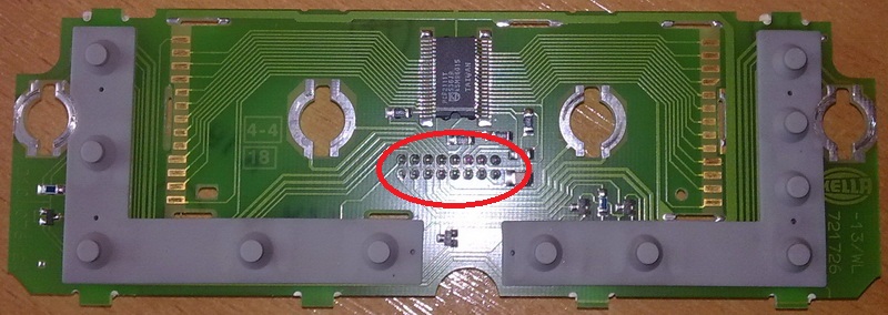

Сообщение Женя » 07 ноя 2010, 16:44
Вот эти контакты иногда нужно пропаять, чтоб не было на экране "новогодней елки":
Плата
Ну а здесь видны контакты, которые ответственны за нормальное отображение всех сегментов:
контакты

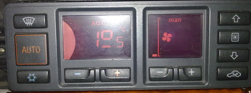

У меня потек левый экран слева. Была "новогодняя елка". Пропаял контакты, почистил аккуратно резиновые тоководы (на фото - до чистки :D ) и ответную часть на плате. Осталось провести дорожные испытания.

Сообщение Женя » 08 ноя 2010, 23:48
покатался, результат - "новогодняя елка" вылечена, а вот с одним сегментом не срослось :(

MICH, пропаивание от мерцания на ухабах, а сегменты можно пытаться лечить чисткой резиновых тоководов и контактов на плате.
Игорь, это пятно на родном экранчике, появилось летом за пару месяцев до покупки у тебя. Росло и не уменьшалось. На нем ещё "новогодняя елка" была.
