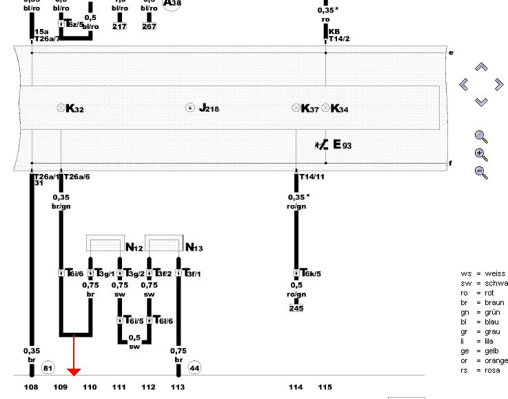

Nikolia писал(а):Источник цитаты а обрыв терь геморой сложно найти..
Кому как, это как повезет но в любом варианте согласно схемы :yes: А можно вообще это удалить как ненужный элемент согласно схемы по стрелке :popcorn: схема может и не ваша первая попавшаяся на СИ4, это вы мне звонили.

стрелка ето на колодки?

Nikolia писал(а):Источник цитаты стрелка ето на колодки?
Ну это как посмотреть.https://www.youtube.com/watch?v=3HgaE1HfEro
С приборки на массу, как временный вариант чтоб глаза не мозолила .

Сообщение Nikolia » 30 мар 2016, 15:53
так все просто)надо будет сделать !))

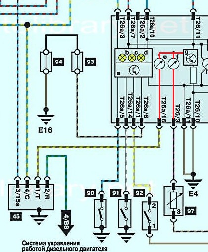

Ребят подскажите где рыть, перестали показывать приборы на температуру двигателя и топлива, как с этим бороться?)

Сообщение awson » 02 сен 2016, 13:32
смотри Стабилизатор напряжения
97 - Датчик уровня топлива
98 - Приборный щиток
е - датчик температуры охлаждающей жидкости
f - датчик уровня топлива
g - стабилизатор напряжения

Сообщение Serga » 02 сен 2016, 15:31
где это все располагается? под ногами у пассажира?) или в приборке, а то я не могу понять(

Сообщение томи » 04 сен 2016, 06:27
Serga писал(а):Источник цитаты в приборке,
Если смотреть на плату с тыльной стороны - то стабилизатор находится слева в районе спидометра и уровня топлива. как проверить его инфы полно - гугл в помощь.
