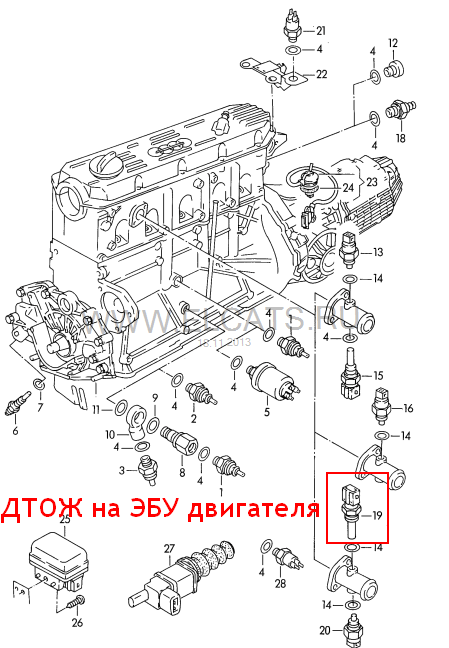

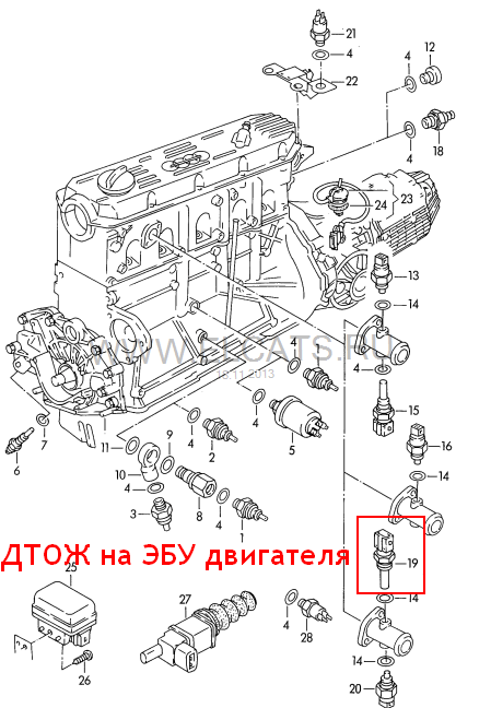

2-ух контактный ДТОЖ ЭБУ двигателя находится слева сверху на переднем фланце водяного патрубка.
ДТОЖ 035 919 369M ЭБУ двигателя AEL соответствует позиция № 19 на схеме:

Снял фишку с датчика..."не полегчало". Сопротивление датчика 7.8кОм на холодном двигателе. Буду искать предохранители. Спасибо Игорь за схемку, в принципе и так понятно обьяснил, нашел сразу.

Сообщение Игорь » 18 ноя 2013, 12:45
analnipirat, да, на фланце спереди сверху под № 19. Снизу ДТОЖ на панель приборов.
