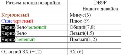

Игорь, как я понял из отчета Artem1982 на 2 странице на наши машины все подключается так
провода на кнопке аварийки

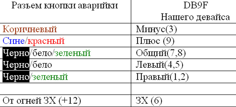

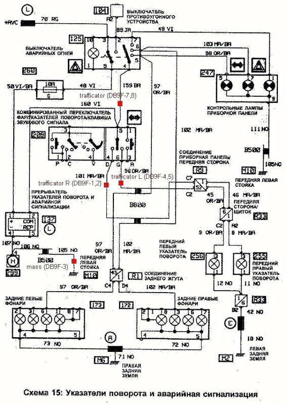

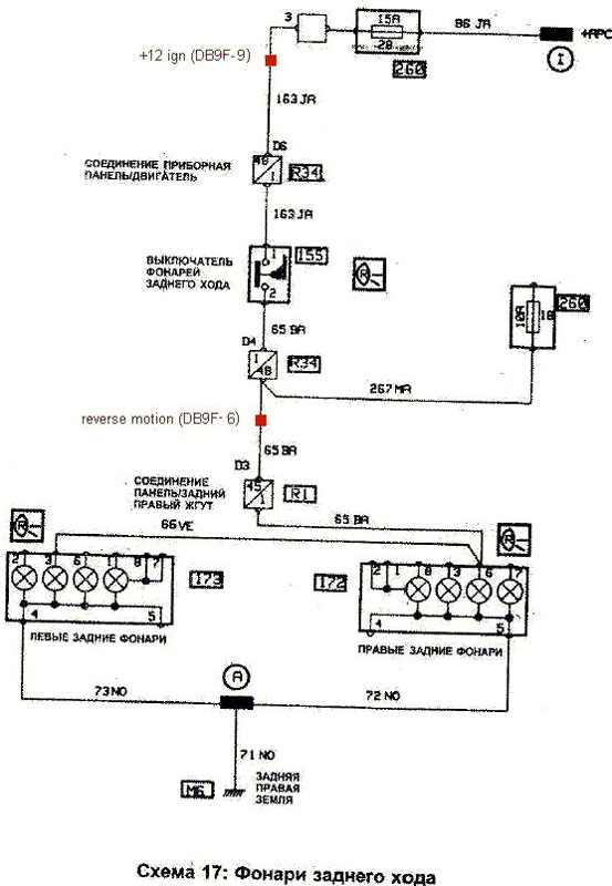

И тех же источников есть две схемы подключения.
Вот и они:
Повороты
ЗХ

к сожалению не удалась первая попытка инсталляции в опель астра G: в разъеме аварийки не оказалось правого и левого поворотов. Вопрос знающим: где их проще найти? И вообще, искать до реле поворотов или после?
