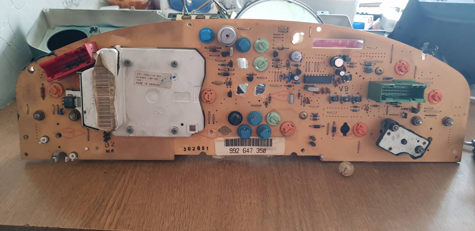

Датчика на наличие воды в фольтре у меня нет, вчера разобрал реле 202,почистил контакты(один был чуть подгоревший) установил реле не закрывая крышку, пробовал заводится, т.к. тепло на улице снял фишку с датчика ОЖ, реле работает исправно, загорается лампа свечей накала, после прогрева тухнет и через секунд 5 видно как разъединяются контакты на реле, но сука лампочка остаться гореть в пол накала, собрал всё обратно, насчёт приборка как вариант можно рассмотреть, она у меня одно время глючила и я её перепаивал, просмотрел все ножки майки и пропал(были в плачевном состоянии) после перепайки все глюки исчезли, может чего пропустил что связано с лампой накала, буду разбираться

Исчешь в нете распиновку фишек приборки, смотришь на какой пин приходит сигнал с 11го пина эбу, отключаешь его от общей фишки и вешаешь на него контрольку. Если контролька также после накала горит в пол накала значит коротышь в проводе или самом эбу, если контролька после накала тухнет как и положено значит коротышь в приборке. Не помню только что там приходит с 11го пина, плюс или минус..

Прочитал на одном форуме, что может быть сгоревший диод в приборке отвечающий за пропуск тока к лампе накала свечей, вот он типа пропускает ток обратно на лампочку вот она и горит в пол накала, где этот диод и как его искать, может у кого есть схема или пальцем на фото кто нибудь может тыкнуть

Я думаю подгоревший диот на плате будет видно

Что мешает взять мультиметр и прозвонить все диоды на приборке ? Это дело пары минут.
