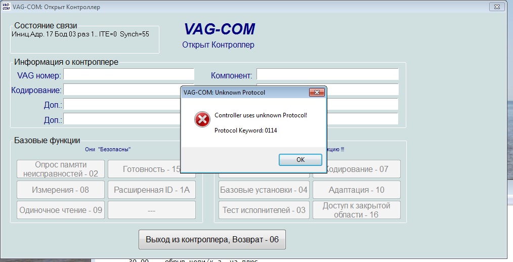

Сообщение QuarZ » 02 фев 2016, 18:49
Коллеги, добрый день. Может кто-нибудь подскажет? Не могу подключиться к приборке через прогу VAG-COM: Релиз 311.2-N. Появляется окно с ошибкой как на скриншоте.
