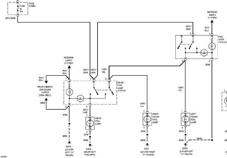

Сообщение corben dalas » 04 апр 2013, 12:35
может есть у кого эл. схема на противотуманки? с эльзы
так много идиотов......
так мало патронов......
Сообщение Игорь » 04 апр 2013, 13:52
corben dalas, а в чём вопрос? Там вроде ничего сложного.
awson
Сообщений: 1814
Авто: Touareg CASA 3.0
Имя: Вадим
Сообщение awson » 04 апр 2013, 14:34
corben dalas писал(а):противотуманки
так устроит?
Добавлено спустя 2 минуты 49 секунд:
если нет, тогда в личку зыркни...
