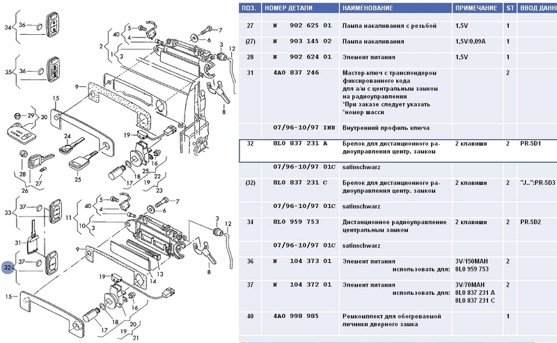

С машинкой достался один ключ, который с лампочкой, приходится постоянно в замке ковыряться, что-бы открыть машин.
Звук из-под заднего крыла и лампочка на панели имеются. Не знаю был дистанционный ключ или нет. И возможно такой сделать. (Про установку сигнализации - на стадии проектирования)

Дистанционный брелок предусмотрен. Или пробовать искать б/у и нарезать+привязывать, или у официалов по ВИНу.
Сообщение Игорь » 20 фев 2011, 01:10
У меня есть несколько таких брелков и сам электронный блок, включаемый в разрыв цепи блока ЦЗ. Стояли на моей A6Q C4 2,5TDi. Могу удружить.
