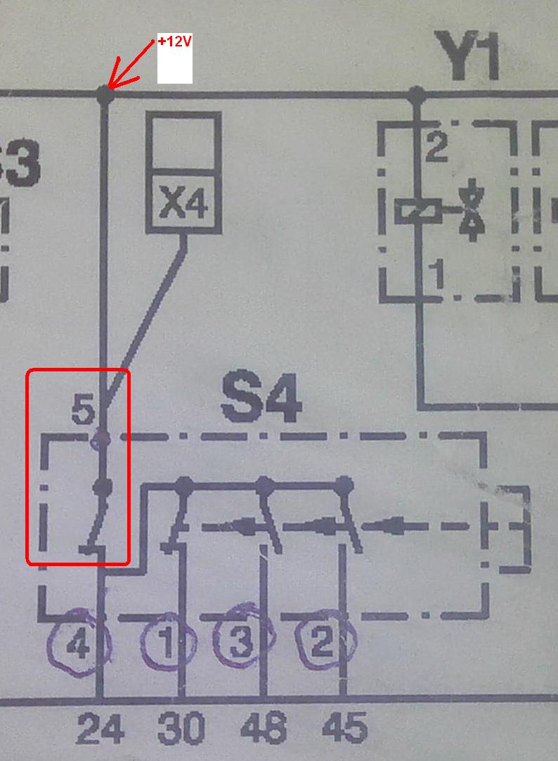

:yahoo: круиз заработал!!! Дело было в следующем: проверил еще раз работу кнопок круиза в соответствии с вложением gismondera, обнаружил, что в обычном состоянии концевик сцепления находится в состоянии "разомкнут"... :? Оказалось, что концевик держался кое-как, повреждена резьба. Видимо кто-то его "доставал" таким варварским способом :x Прогнал резьбу, вкрутил на место - все, гуд!!! :Laie:

всем привет. нужна помощь по установки круиз-контроля на ауди а6 с4 1.9 тди, двигатель 1z, эбу 028906021CG, много читал инфы, купил переключатель, есть провода и руки, но не знаю в какие пины эбу вставить? прошу о помощи.

Подскажи пожалуйста если в курсе, с какой ноги переключателя круиза, на какую ногу эбу надо подключить провода, есть информация, что на ЭБУ 34.35.58.66 и + на замок зажигания,туда провёл, сейчас мучаюсь с переключателем, боюсь сполить мозги. ауди а6 с4 1.9 тди, ЭБУ 028 906 021 J.Заранее благодарен.

Установил, всё работает, кому нужна помощь в установке, обращайтесь.

Добрый день. Приобрел левую часть стрекозы 4D0953513, где в разъеме круиза тока четыре провода (бел,чер,син,красн) - что не стыкуется с отчетом, там вроде шесть полосатых. Может кто растолкует. Заранее спасибо.
