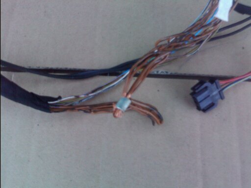

Но для чего сделали эту скрутку на заводе? Ща пойду сфотаю.
Добавлено спустя 9 минут 32 секунды:
вот
По моему она похожа на заводскую
Скрутка
Родители все время выбивал из меня дурь, но я знал где достать еще.
Сообщение Юра 80 » 09 мар 2011, 19:11
sasim писал(а): для чего сделали эту скрутку
как вариант - чтобы не тянуть один толстый :)
Жгут из нескольких тонких ИМХО более мягкий получится.

Сообщение sasim » 09 мар 2011, 19:26
так можно это заменить одним, и зачем VAG это сделал

Юра 80 писал(а):как вариант - чтобы не тянуть один толстый Жгут из нескольких тонких ИМХО более мягкий получится.
Фточку! Первым начинает ломаться в жгуте провод обогрева заднего стекла. В смысле изоляция на нем начинает трескаться. Белый, самый толстый... ;) Потом нагревает остальные, КЗ, ну и имеем похожую спайку как на фото ;) Проще всего на разборке попросить кусок жгута проводки крышки. Потом сращиваем одни концы в районе задней левой стойки, а вторую сторону под облицовкой задней дверки гденить. Смысл чтоб через гофру протянуть свежие провода. Да и гимора меньше отыскивать нужный провод при сращивании, если жгут такойже по количеству и раскраске проводов.
