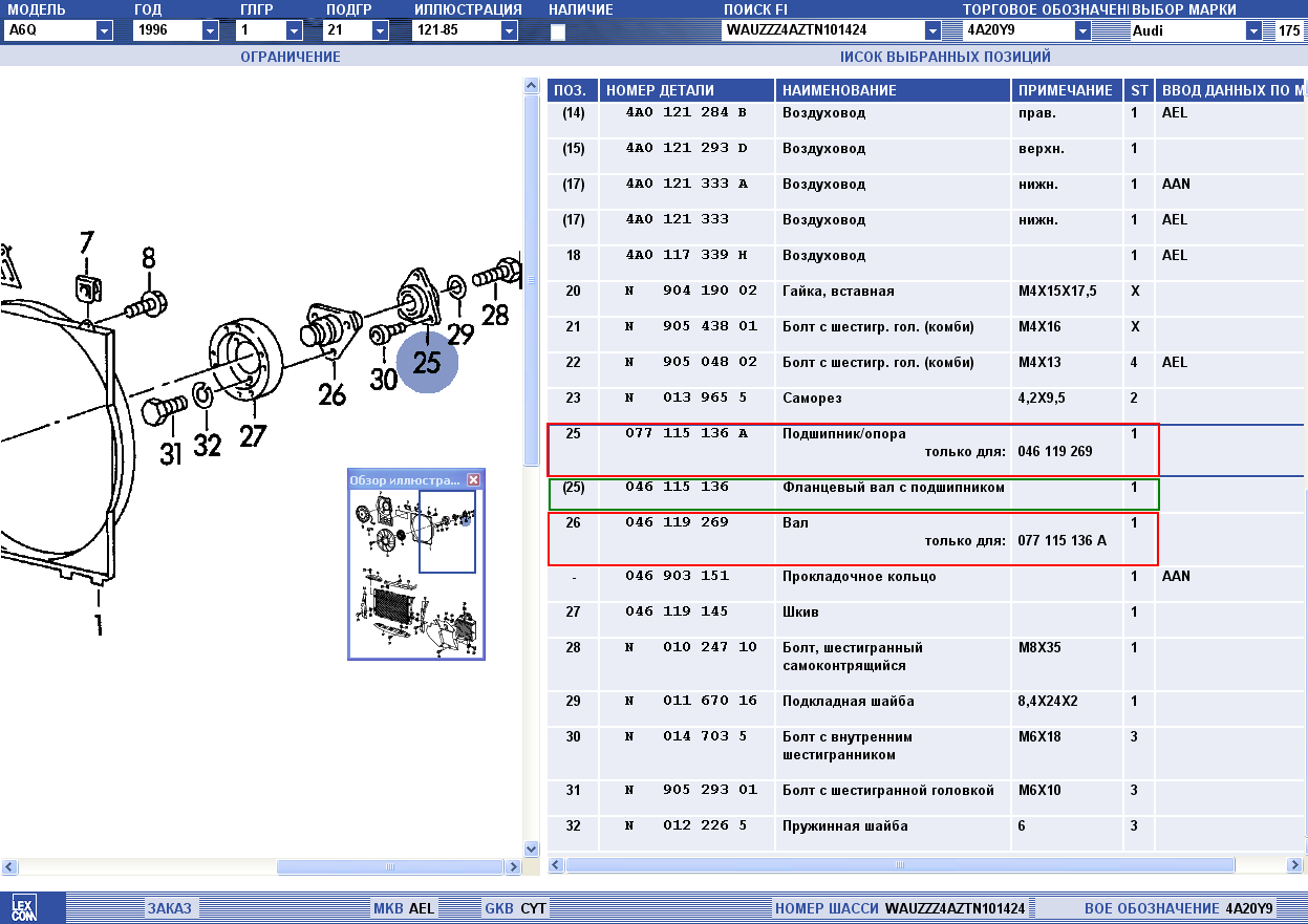

На A6C4 может идти 2 варианта этого подшипника, а вот какой стоит на а/м покажет только визуальный осмотр - фланцевый вал с подшипником 046 115 136 или пара подшипник/опора 077 115 136A с валом 046 119 269.
Вентилятор A6C4 5R
Я на 100% не уверен, но судя по вашим фотографиям на 1-ом фото изображён 1-ый вариант, а на 2-ом фото 2-ой вариант.
Цены:
  • 046 115 136 - 197,3$
  • 077 115 136A - 70,82$
  • 046 119 269 - 162,39$
