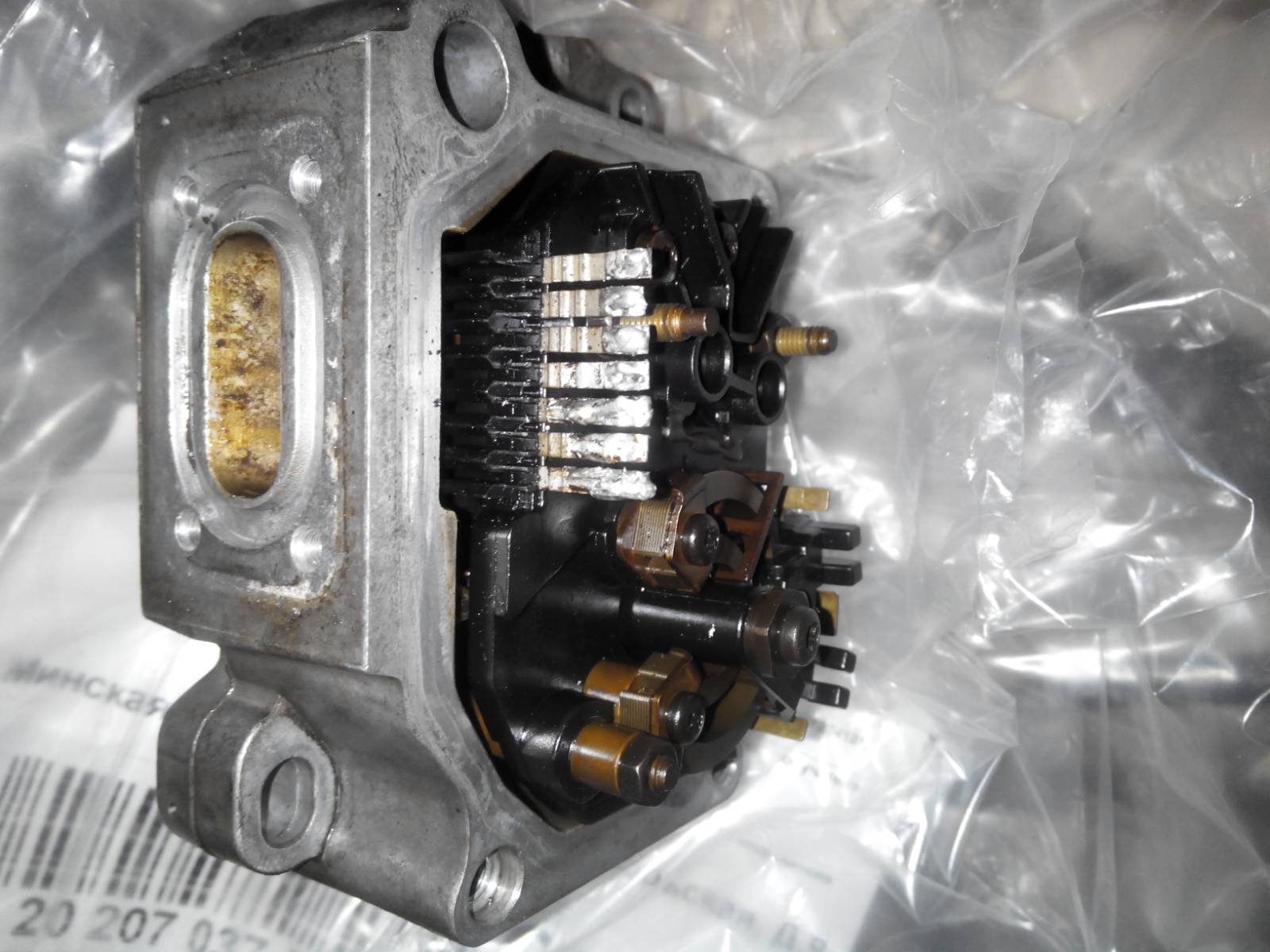

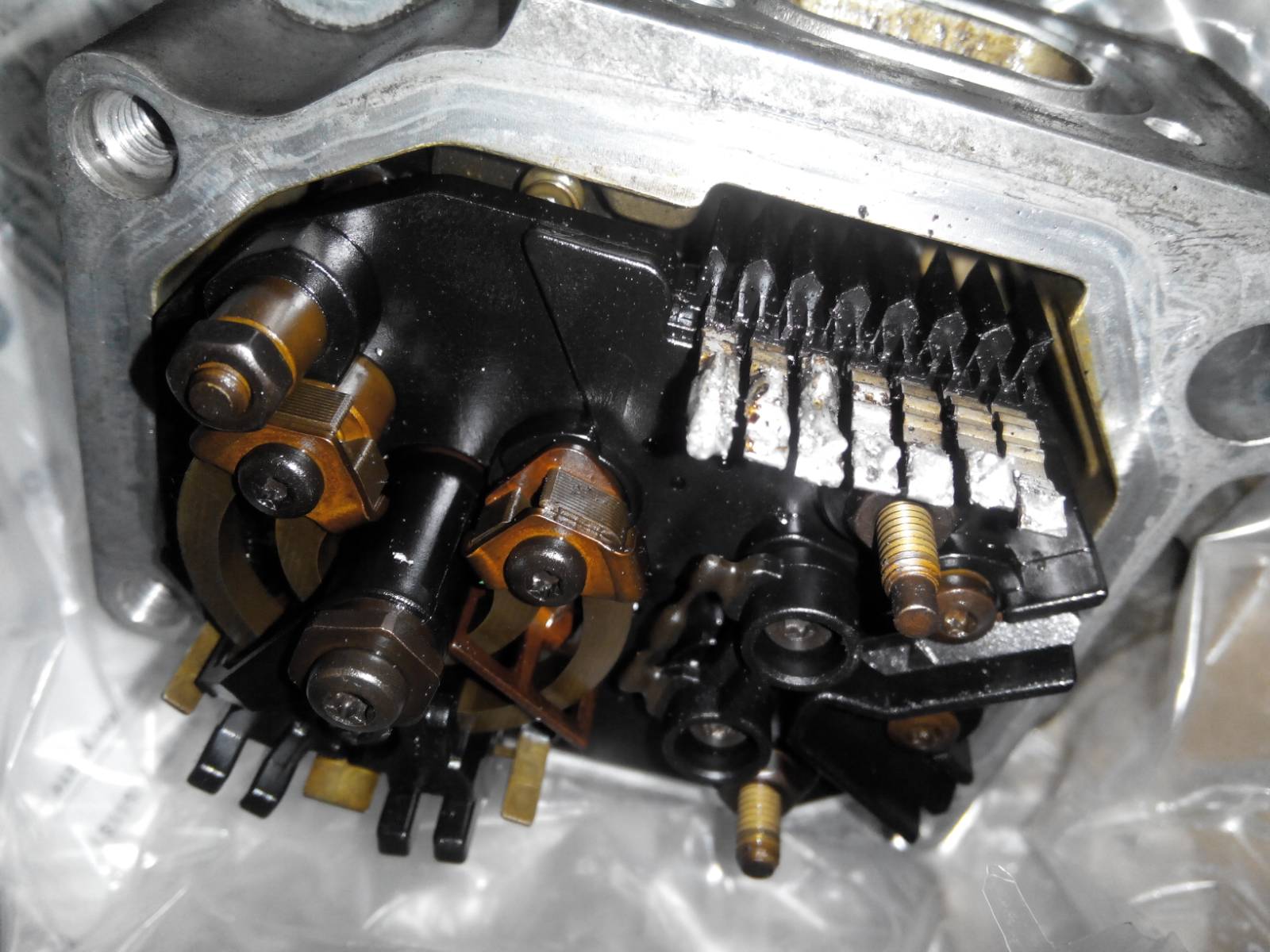

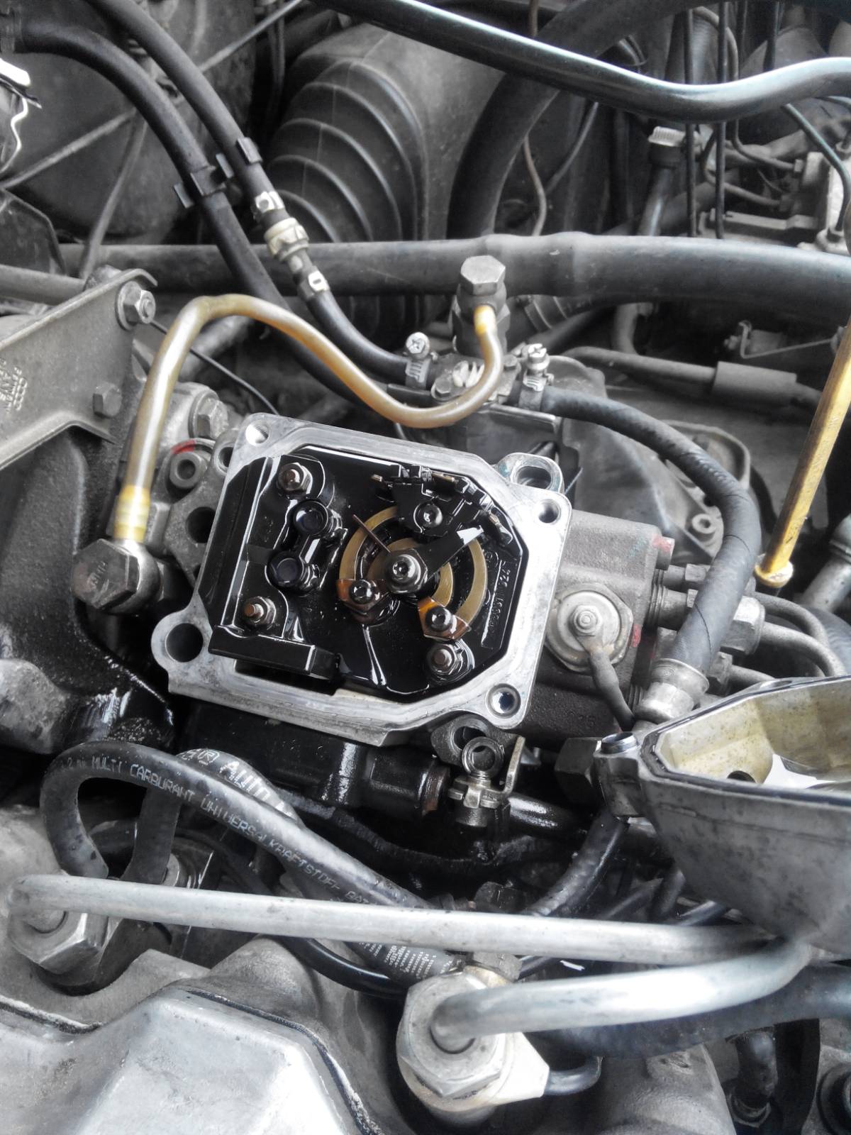

У меня причиной неровной работы и тряски на ХХ был умирающий МУКТ ТНВД. Насос менялся на контрактный у Вадима около 2х лет назад , пробег около 60тыс.км.
Начиналось понемногу..а потом резко начался "расколбас", периодический. В 13-й группе показания прыгали от нуля до 4..
Посовещался с Вадимом, он приговорил управляющую...В принципе много кто утверждал что проблема в ней или в льющих распылителях.
Ну и начал "воевать" :-D ...почти год..менял форсунки...поднимали давление и тд.. на какое то время проблема исчезала ..
В итоге плюнул и купил при случае комплект отстроенных форсунок с почти новыми распылителями(WUZETEM)..Проверил на станции, поставил - и стало еще хуже! гораздо. :mad:
Поехал к топливщикам, сняли "голову насоса, думали промыть, Подключили к какому то прибору и приговорили ее. Сказали - мертвая совсем! Порылись в загашнике и поставили другую от какого то фольцвагена поновее, 1999года
Все! :)

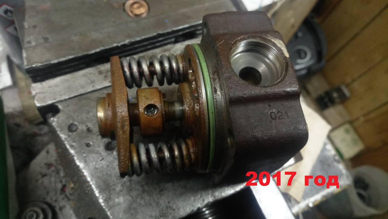

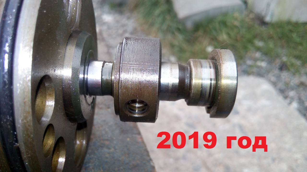

а что за налёт?
ниже фото тнвд сделаных в 2017 и 2019 годах
Отправлено спустя 6 минуты 30 секунды:
топливо просто ...
