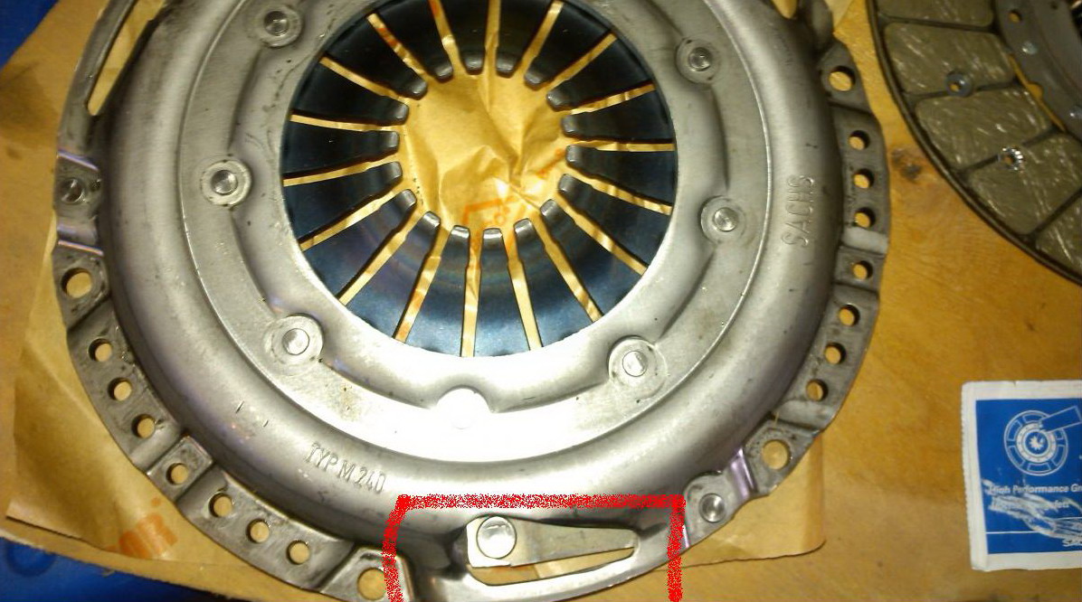

Насчет тугой педали сцепления - думаю до замены была проблема с корзиной
если смотреть сбоку эти пластины после снятия старой корзины с маховика остались в том же положении, хотя должны были выпрямится
