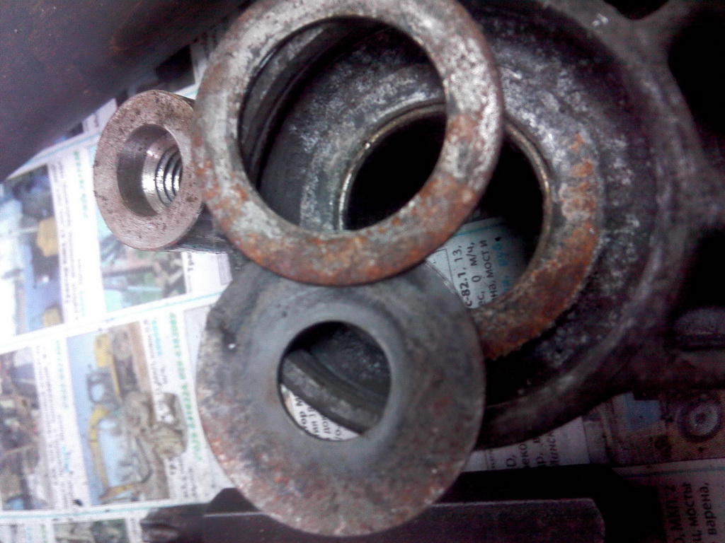

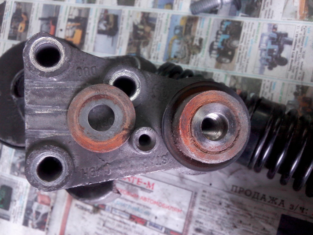

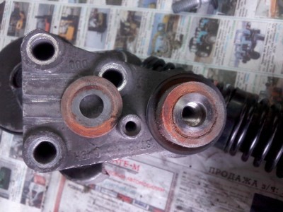

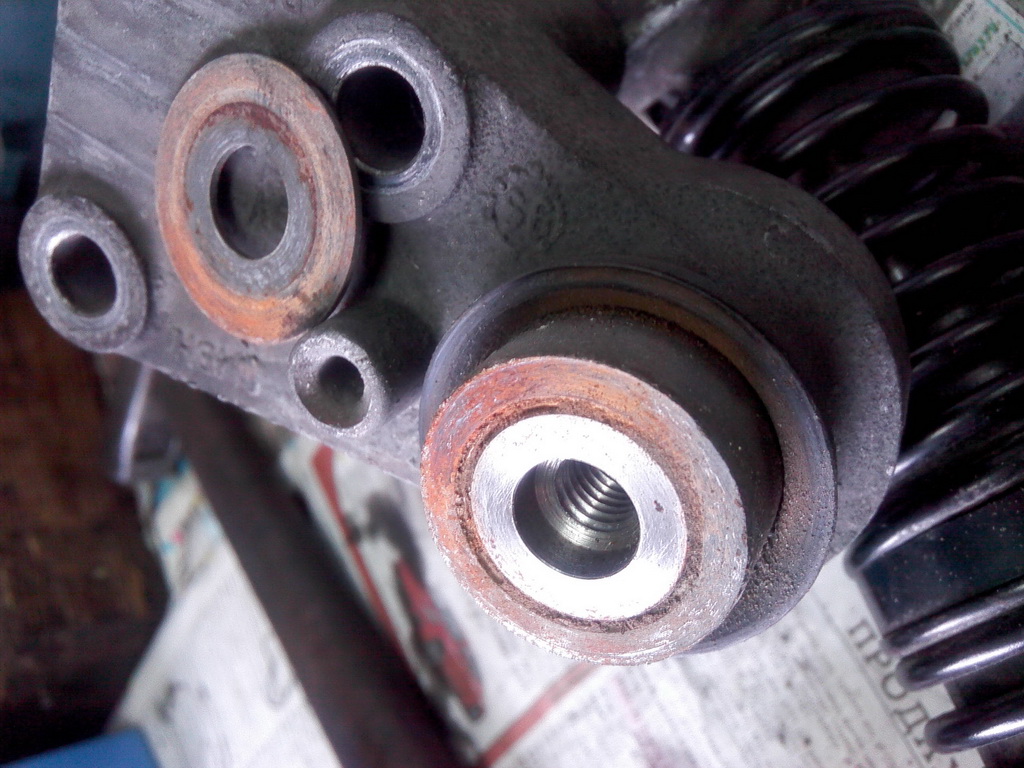

Сообщение Игорь » 19 июл 2013, 23:16
awson писал(а):... где смазка?
Об этом лучше спросить у поломастера DIA - это он :rabota1: менял натяжитель поликлинового ремня...
awson
Сообщений: 1814
Авто: Touareg CASA 3.0
Имя: Вадим
Сообщение awson » 19 июл 2013, 23:18
а где УХО от гитары?
кстати ролик мы открутить не смогли :shock2:
Добавлено спустя 45 секунд:
даже ударной отверткой
Сообщение Игорь » 19 июл 2013, 23:25
awson писал(а):а где УХО от гитары?
:rofl: Снова DIA. Отдельная :hahaha: история. Я завтра расскажу, а впрочем на форуме про тот случай вроде рассказывали.
Правда DIA особо не виноват, он тогда сам испытал :shock2: невиданное удивление.
