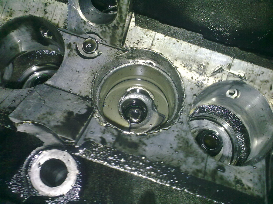

AUDIвод писал(а): отчего же они тогда застучали после пуска с эфиром?
элементарно могла лопнуть пружина клапана гидрика как вариант

Сообщение awson » 01 фев 2012, 11:41
popov_ писал(а):невероятный вариант
сколько штук тебе привезти? с лопнувшими пружинами, пробитые стержнем клапана, продавленые
попадались даже лопнувшие
Добавлено спустя 4 минуты:
на нижней фотке
это остатки гидрика
не то что пружинка лопнула, корпус гидрика в ноль аж

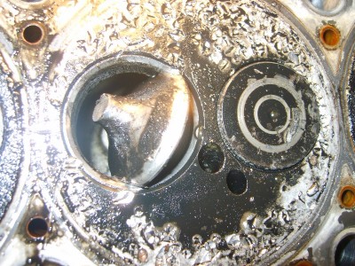

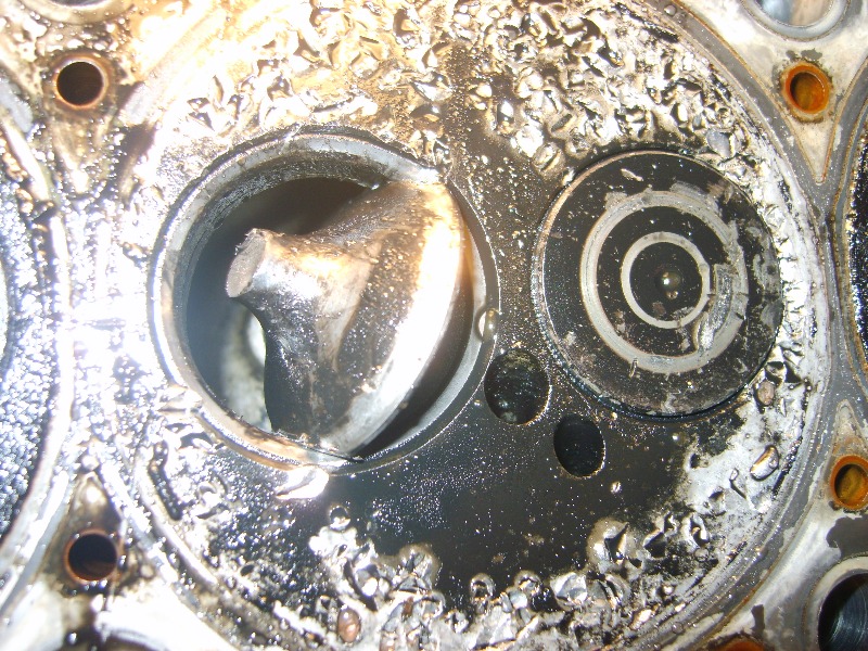

awson, именно от ЭФИРА пружины лопнули???
Собаки лают-караван идет.
awson
Сообщений: 1814
Авто: Touareg CASA 3.0
Имя: Вадим
Сообщение awson » 01 фев 2012, 11:51
это именно от буксира
но если полбалона пшикнуть за раз будет очень "весело" потом
popov_
Сообщений: 2898
Авто: A6C6 2.0TDI BRF 07 г.
Сообщение popov_ » 01 фев 2012, 12:07
awson писал(а):это именно от буксира
:shock: ...вашпе брэтт :hang: (не в обиду)...в общем резюмирую...сдуру можно и Х сломать...НЕ сдуру можно всё...и эфир и УЖ ТЕМ БОЛЕЕ от буксира ничего не повредится

popov_ писал(а):это именно от буксира ...вашпе брэтт
Нет не брэтт, это вы белые воротнички там се рассуждаете думаете воображаете, а мы чумазики ремонтники это каждый день видим практически, причем с буксира один раз так тихонько хрусь в незначай и все а потом крути тягай и хрюкать ничего не будет, и с изумленными глазами чего она не заводится :hahaha: А валидол всегда под рукой а вы на пару косых уже попали. :rofl: Типа вот так :rofl: :rofl: :rofl:

popov_ писал(а):от буксира ничего не повредится
Вот чем отличаются фразы, это ты считаешь что ничего а на практике иногда далеко не так. Завязываем и так все ясно чудес хватает.
Последний раз редактировалось DIA 26 апр 2017, 22:15, всего редактировалось 1 раз.
awson
Сообщений: 1814
Имя: Вадим
Сообщение awson » 01 фев 2012, 13:48
popov_ писал(а): от буксира ничего не повредится
даже клапана :nea:
