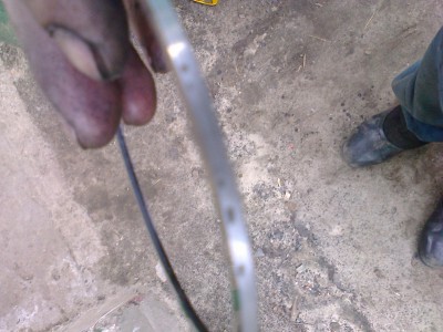

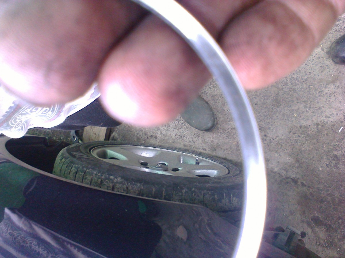

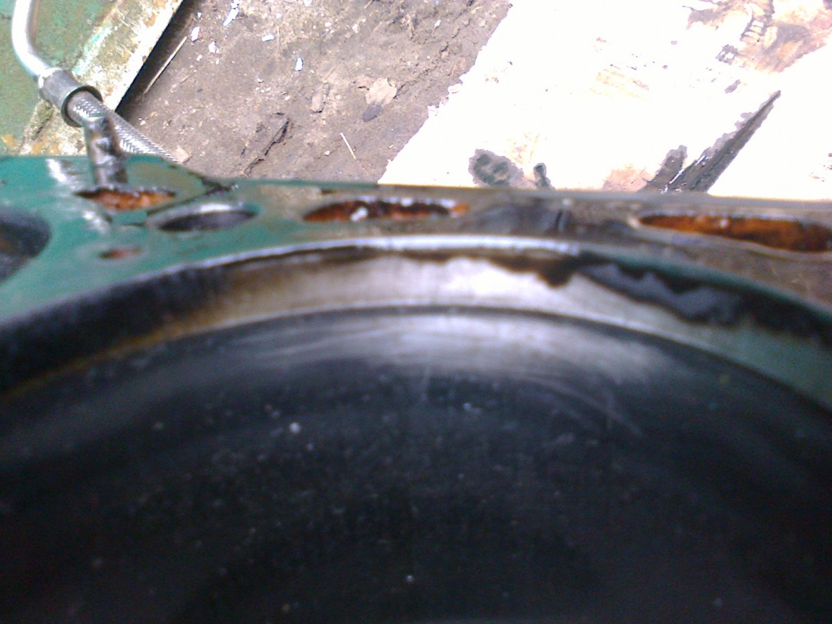

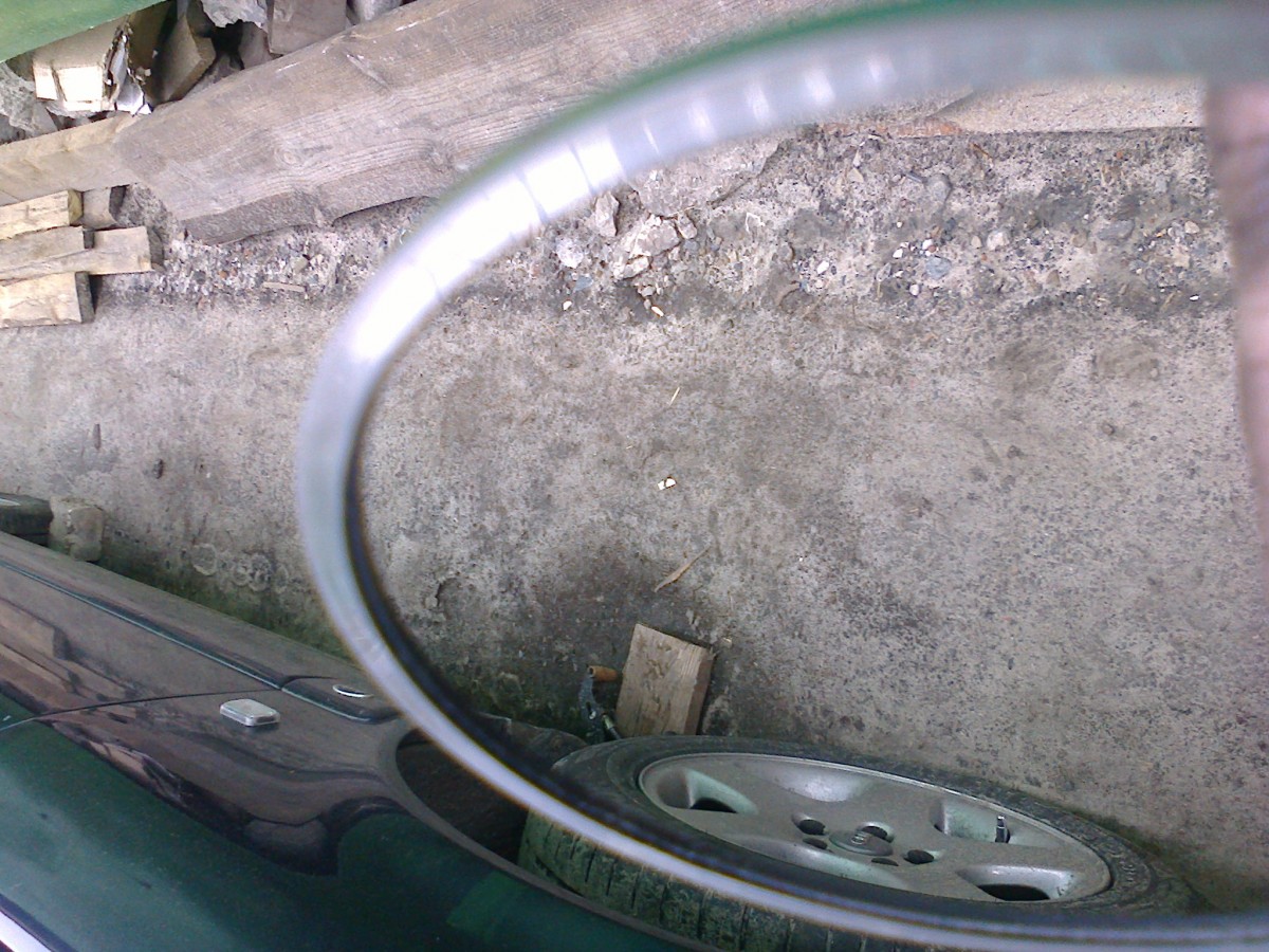

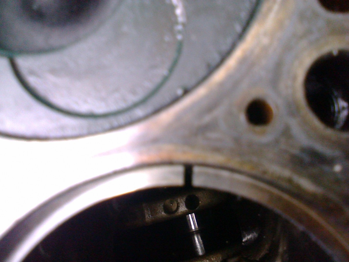

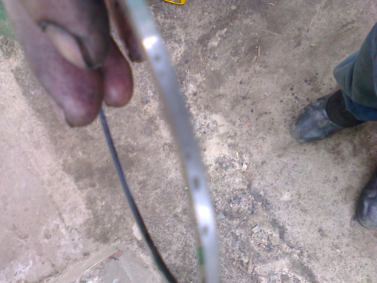

Всем привет!Предстовляю вашему вниманию свой ДВС после разборки(надоело маслицо заливать).После подъёма ГБЦ я был в шоке :shock2: от такой выроботки,а с кольцами вообще отдельное удивление,в замке 3 мм. зазор :stars: ,и кольца с какой то карозией чтоли!!!!
