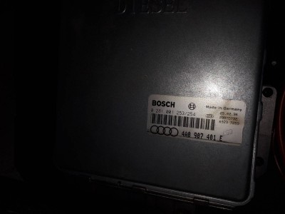

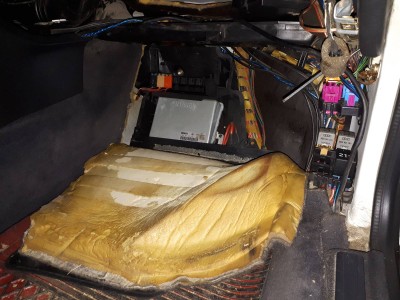

томи писал(а):Источник цитаты Romanovsky, Ничего так подошли, основательно свапнулись, всё на месте и даже защита ремня гур есть. Если ещё кпп 6ти ступка?, и щиток приборов дизельный?, да задня банка выхлопа дизельная? — то беглого осмотра и не достаточно.
Сфоткай место в районе первой форсунки и флянца ож. И № эбу посмотри в ногах пассажира, там ковер уже разрезан будет.
томи, вот сфотал...

Блок ААТ-шный, судя по номеру. и 96 года выпуска ( В АЕЛ с МКПП последняя буква - Р )

bono05 писал(а):Источник цитаты Блок ААТ-шный, судя по номеру. и 96 года выпуска
значит машинка тоже будет как минимум 96го г.в.
Всё в ней на месте, никакого свапа не было
Romanovsky, ковролин не разрезаный был?

томи, на второй фотке видно ковролин,не знаю так должно быть или нет,слева ровный разрез...
Вот оно что,а я и думаю..в процессе разбора,на всяких деталях,пластике и т.д. штампы отлиты 96..

Romanovsky писал(а):Источник цитаты на второй фотке видно ковролин,не знаю так должно быть или нет,слева ровный разрез
По заводу этот разрез зашитый. Раз шов разрезан значит уже лазали туда, возможно чиповали эбу
Отправлено спустя 20 минуты 44 секунды:
Или шумку поднимали и вытаскивали проводку чтобы переварить перегородку с вином
