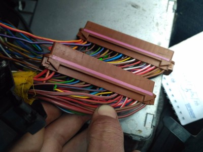

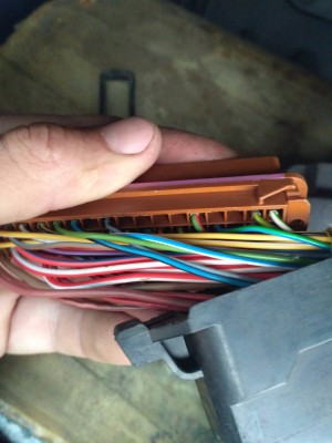

У меня на фишке нету черних,а двойной только 14(коричн. с красным,средн толщины)и 18(коричн.оба но один толще один тоньшэ,как в а6),но13 пин(коричн.с белым)толще 14,но он есть и в а6
сверху а6
ето моя но нижний ряд где 55

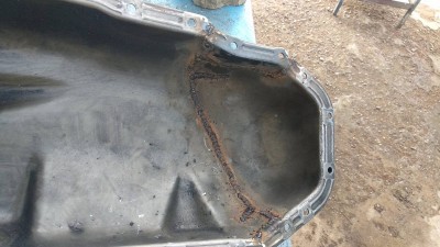

Поддон переделал на свой.

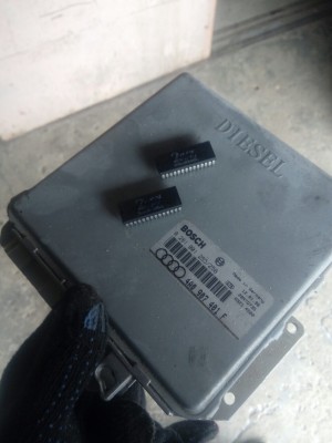

Мне ЭБУ без имо и с чипом советуют,говорит что на АЕЛ. пойдет без вопросов.???

masterbus писал(а):Источник цитаты Мне ЭБУ без имо и с чипом советуют,говорит что на АЕЛ. пойдет без вопросов.???
АЕЛовский ЭБУ с буквой( Р). С буквой (F) по моему шли на ДВСы с АКПП. А ставились ли автоматы на АЕЛ или нет я не знаю :pardon:
Может это с ААТ + чип и получится АЕЛ :)

Мотор стоит уже в бусе,но загвоздка с проводкой.Эбу без имо,ААТ плюс чип,

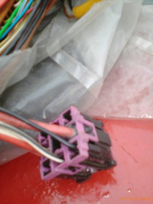

Фишку педали газа соединил с проводкой ,но цвета проводов не совпадают,так должно или есть ещё фишки похожие.Замок зажигания 3 провода и все?
Синяя фишка- что тут стоит и сколько проводов на ней.
