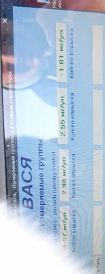

Делал диагностику недавно по 13 группе есть сфотканные значения но они возможно не верны так как все 5 свечей были недокручины и от них травил воздух
Отправлено спустя 2 минуты 47 секунды:
Вот значения но если нужно то сделаю заново и уже все подробно
