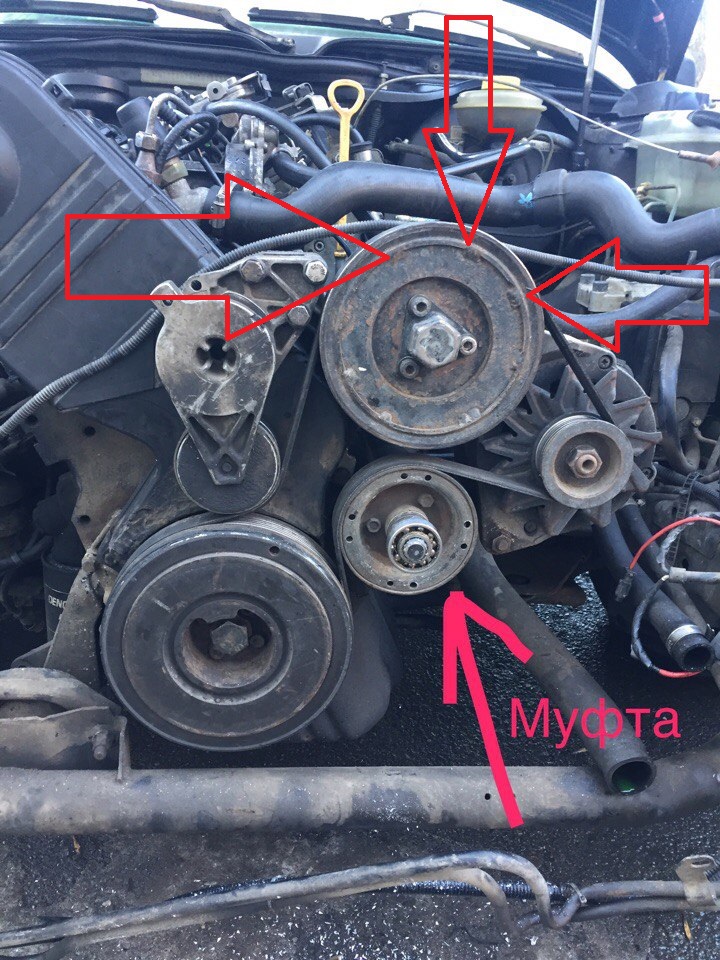

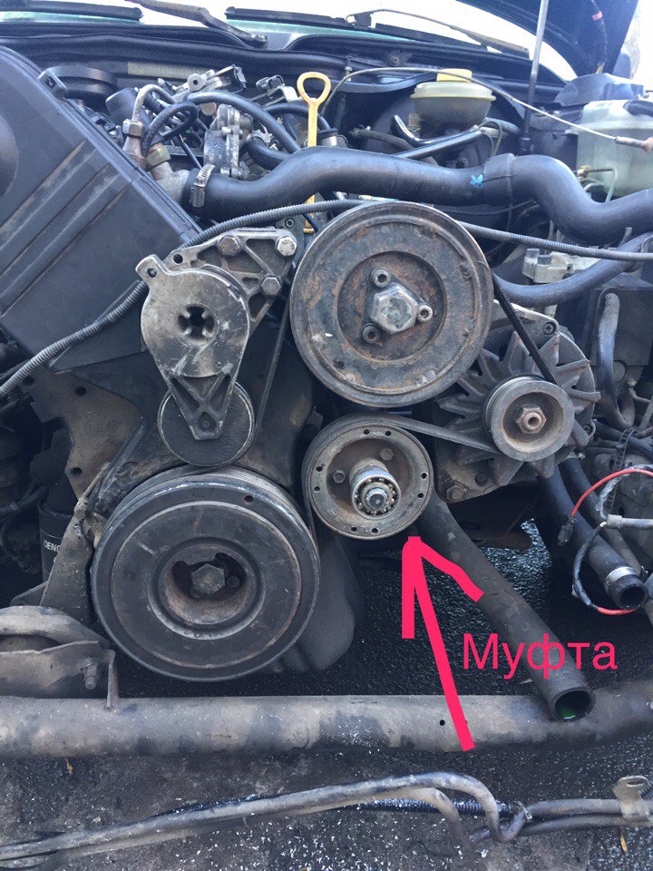

Сообщение Aleksey A » 18 фев 2017, 19:52
Спрошу здесь.
Почему на моем моторе (еще на одной машине такая же история) стоит вал вискомуфты с обратной резьбой? Это служит для каких-то благих целей?
Меняю вискомуфту и не могу найти под левую резьбу..
Вижу выход только менять вал/кронштейн...

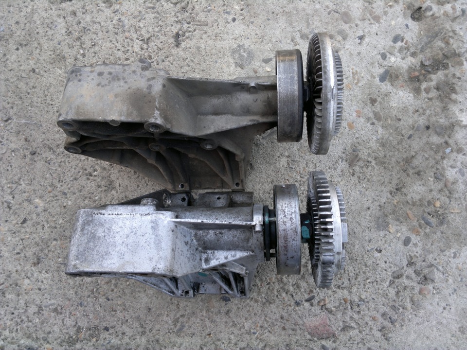

Сообщение awson » 21 фев 2017, 13:25
Aleksey A писал(а):Источник цитаты не могу найти
просто она не отсюда
кстати и шкив насоса гидроусилителя наварен зачем то...

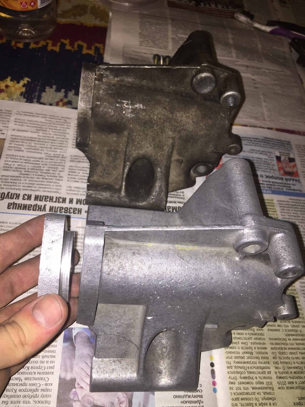

Сообщение Aleksey A » 22 фев 2017, 01:14
awson, это кронштейны 100 С4? Без кондиционера?
Потому что у меня стоял не такой, а вот такой (см. фото).
Тот что на фото снизу прикупил вместе с нормальным правым валом и вискомуфтой, как сказали с 2.5 (100 или А6 не знаю).
Шкив гидроусилителя пока не смотрел.
awson
Сообщений: 1814
Авто: Touareg CASA 3.0
Имя: Вадим
Кронштейн крепления генератора, компрессора
Сообщение awson » 22 фев 2017, 21:51
просто у тебя 2.4 ДИЗЕЛЬ
