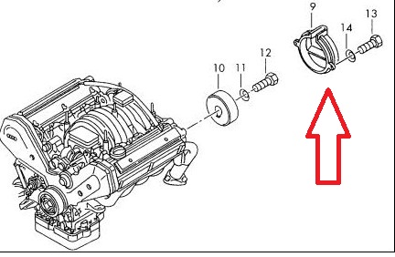

mski
Сообщений: 1502
Авто: 100 C4 (ABC)
VIN: WAUZZZ4AZPN048315
Откуда: г. Минск
Сообщение mski » 08 авг 2012, 14:04
1805kir писал(а):проверял нет искры
:!: нет искры вообще ни на одной?
1805kir писал(а):Блокировка датчика положения перепускной заслонки G113
это вы откуда взяли? да и каким боком клима к заводке двс?
Добавлено спустя 21 минуту 57 секунд:
1805kir писал(а):но в этих делах я нуб
078 905 161 C
