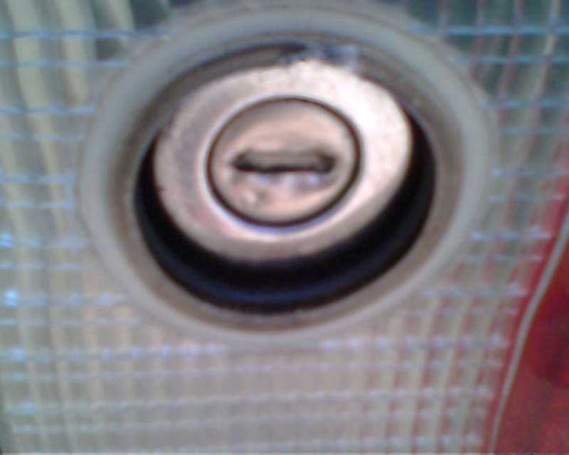

у мня AUDI 80 B3 87г.в
сегодня дал отцу ключи что бы тот забрал из багажника вещи
на всей машине стоит сигналка и эл.замок а вот на багажнике не установлена.
По этому он открывается ключом!
... ой вернёмся к нашим боранам
кароче по словам отца "я подашёл вставил ключ повернул и нажал на ключ ( не доставая его )
замок провалился и не открыл багажник..."
ну я в злость :evil: с фразами " техника в руках идиота груда метала" подашёл и .....
кнопка провалилась на 10мм и не туда ни обратно, и ключ в ней не поворачивается!
я и за багажник вверх вниз подёргал, и ключом крутил ...... без результатно!!!!
:pray: просьба помогите его открыть !!!!!
в нете тут немного прочил говорят что придётся высверливать :rabota3: :shock:
вот фото что случилось

так поздравте меня :aplod: багажник открыл :D и так начну
1. снял задние сидения :rabota3:
а. откручиваем два болта которые держат седушку
б. снят спинку ( снимается очень просто тянем низ на себя а потом поднимем спинку в верх )
2. у меня стоит 8" акустика :P (откручиваем динамик правый ( по таму что кнопка находится с права)
3. ищем человека с длинными руками ( я 185 см ростом так что на один пункт меньше) :good:
4. через динамик просовываем руку и отколупываем с фонаря пластиковую защиту
5. рукой на ощуп ищем тягу и тянем в сторону крышки бака ( от центра в сторону) багажник откроется легче если кто ни будь немного принажмёр на него с наружи!!! :drinks:
ну вот так как то
теперь на будующие ( после 5 минутного расмотра замка и сломанной детали)
1. НЕ КОГДА :!: не поворачивай кляч из положения закрыто (Ключ вертикально) в положение открыто ( ключ горизонтально) с нажатой кнопкой
а иначе замок заскакивает на на тягу и всё!!!
2. так же не давайте всяким людям без ознакомления с первым пунктом, а лудше открывайте сами!!! :!:
если что тему не закрываю
обращайтесь может что подскажу!!!

а можно было см на пять ниже личинки замка отверстие пробить - результат тот же, а разбирать нужно было бы только фонарь ;)

фонарь 35 беларуских рубасов стоит
а тут за час все было сделано и всего лишь 6 шурупов открутил
