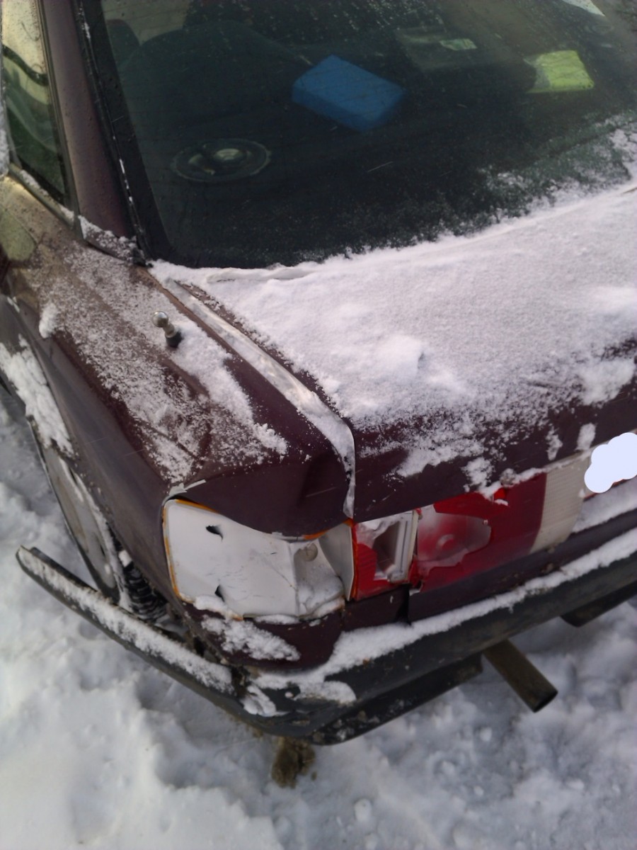

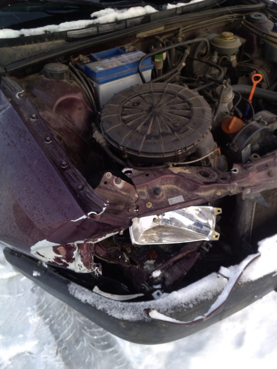

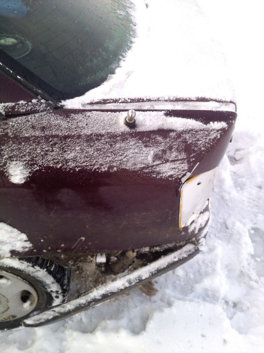

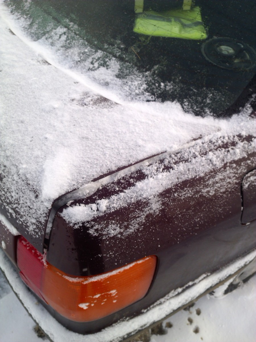

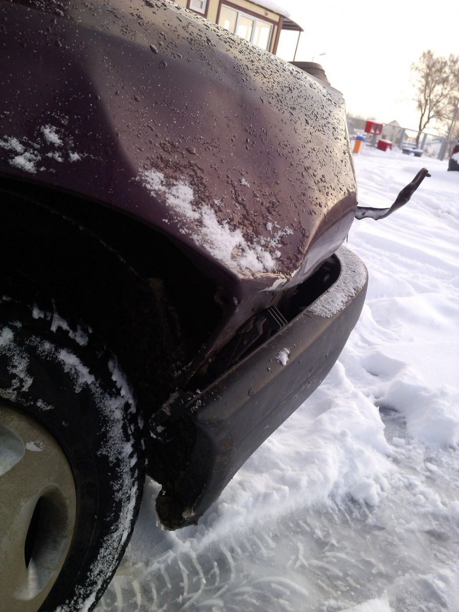

Ездил 4 года день в день, никого не трогал и вот тебе почин, можно поздравить. Всем привет, хотелось бы услышать ваше мнение по поводу актуальности ремонта, советы по выбору кузовщика. Получается ситуация такая: на спуске умник перегородил две полосы и меня занесло чуток в стоявшего по пол-полосы джипа, через 5 минут девушка укатала жопу, добив окончательно перед о джип... Фото прилагаются.

Сочувствую. В авто я не вижу ни чего криминального, что бы его на свалку. Боишься делать дай объявку, ухари тебе телефон оборвут при адекватной цене. А сам то откуда будешь?

он прав. Ценник будет такой, что продав машину - расплатиться не хватит. Думаю он именно это и имел в виду. Какого-нибудь бы умельца найти ЗА ПРЕДЕЛАМИ города-героя... Тут народ за пирожок работать не очень любит.
Можно и самому попытаться жестянку освоить - но зимой это жесть, конечно.
Но переднее крыло я бы заменил.
А кузов - не ушел, скорей всего. Хотя удары и диагональные

Юра 80 писал(а):А кузов - не ушел, скорей всего.
Бочка мягкая, сминается от малейшего удара. При этом если до стоек не дошло, то по железу за неделю сделать можно
Сообщение Юра 80 » 10 дек 2013, 08:55
Морозик писал(а):сминается от малейшего удара
и вытягивается точно так же :)
То, что на фото - оно даже и не смято толком.

aliexsandar писал(а):боюсь чтобы кузов "не ушёл" от ударов.
По фото вашим ничего не видно, но мне кажется просто косметический ремонт.

Ну переднее крыло точно под замену + выравнивыние капота и самого переда, вытягивание зада(по крайней мере крыла левого, ушло под дверь), замена фар, фонарей, выравнивание багажника, бампера заделать чуток хоть, ну и окраска, естестно.

aliexsandar писал(а):Ну переднее крыло точно под замену
Только найти оригинальное живое очень тяжело, как и ус под фарами. И еще те помятые элементы что легко меняются, я бы заменил. Зачем отдавать за рихтовку, если только нужно подготовить к покраске.
